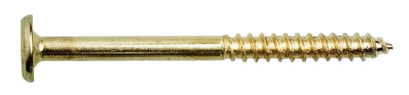

S. Fabrin 19676 4400 09-05-2024 13:09 Bor et 7 mm hul til en 8 mm dybel og brug en skrue som vist på billedet. Skruen finder du i dit byggemarked. Se på længde og anbefalet dybel. I gasbeton bore du hullet 1 mm mindre end dyblen. fase
