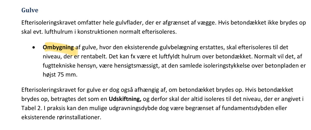

Der skiftes i dette tilfælde mere end hvad der kan betragtes som en reparation. Derfor er dette omfattet som en ombygning. Derfor skal der tages stilling til efterisolering.
Udklip direkte fra nyeste vejledning fra Bygningsreglementet.

ATCM skrev den 10-05-2024 20:41:45
Mvh.
