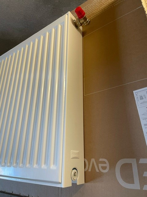

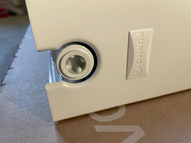

Radiator-ventil mangler? Universal 285 2720 08-05-2024 14:14 Hej. Kan nogen svare på om det er en skrue/ventil man ser i bunden af min nykøbte radiator? - og hvordan jeg får ventilen åbnet, således at jeg montere forskruningen til retur-løbet?Venlig hilsenMads Venlig hilsenMads 3 svar Følg tråden Annonce Annonce Annonce
S. Fabrin 19676 4400 08-05-2024 14:39 Det ligner en skrue, som du bare skruer ud og erstatter med en forskruning. Brug et stykke værktøj, der passer ind i skruen. fase
Søren O 7985 7000 08-05-2024 15:48 Der er en blot en prop der er monteret. Som Fabrin skriver, kan den bare skrues ud med et passende stykke værktøj. Jeg vil tro at et “juletræ” er det rigtige, det passer til radiatorforskruningen du skal have monteret. Skaftet på en knibtang kan sikkert også bruges. Fremløb og retur bør sidde i hver sin ende på radiatoren for at få den bedste varmefordeling, men ved mindre radiatorer er det ikke et must. Søren O
Universal Trådstarter 285 2720 08-05-2024 19:28 Tak for jeres svar, og helt rigtigt at et passende stykke værktøj fik proppen ud. Jeg monterer fremløb øverst i den ene side og returen nederst i den anden side. Venlig hilsenMads
