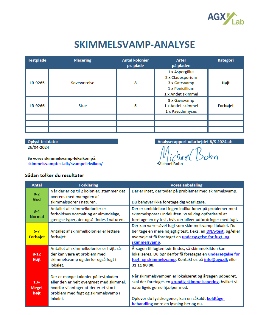

Hej... Vi bor i et semi-renoveret 70'er hus, 200 mm. på loftet, gipslofter, men originale gulve osv. Ingen ventilationsanlæg (endnu).
TL;DR... Ud fra vedhæftede rapport, hvad er næste skridt? Nogen med erfaringer fra lignende situationer?
Jeg har kun ét bud selv. Ventilationsanlæg og så krydse fingre.
Og hele historien...

... ikke destomindre, besluttede vi os for at lave et par lufttests for skimmel og fik vedhæftede rapport retur.
Spørgsmålet er... Hvad gør en klog nu?

Lufter lidt mere ud i soveværelset, eventuelt lidt højere temperatur og ellers ingen ting. Der er absolut ingen grund til panik. Der skimmelsvamp er der overalt i små mængder.
Jeg vil anbefale at man får lavet den slags test af uvildige firmaer, der ikke også sælger behandling. Så er man mest sikker på at undersøgelsen ikke er farvet. Hvis det var målinger, der havde lovmæssig betydning, ville det være forbudt, at tilbyde både undersøgelse og udbedring. Fx må en syningshal ikke samtidigt reparere biler.
