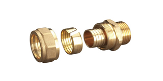

2) Dem hvor samlingen er med indstøbt støttebøsning - de kræver en kompressionsring som skåret skævt over.
Jeg fortrækker type 2 - selvom de er lidt dyrere.
Herunder er et eksempel på en type 2.
Til begge type PEX samlinger skal du kun bruge to stykker værktøj - f.eks. en rørtang og en svensknøgle - eller du kan bruge 2 svensknøgler - eller 2 rørtænger.
Plejer at købe mine dele i https://www.lavprisvvs.dk
Forskellen er som beskrevet. Den med fast støtte bøsning tætner indvendig i røret ved støttebøsning derfor bruges den overskårne klemring.
Den med løs støttebøsning tætner ved klemring og derfor kan denne ikke være overskåret.
