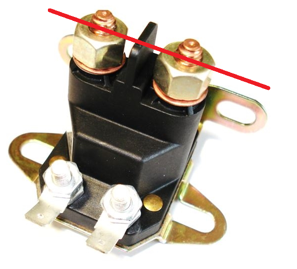

Prøv at lokaliser startrelæet, og kortslut mellem de to kraftige skrueterminaler, (sæt tænding på) en gammel stor skruetrækker er velegnet, starter den nu, er det sandsynligvis en af sikkerhedskontakterne der driller, det kan være klippebordet er slået til, eller sædekontakten, der er nok også en ved koblingen/frigear.
Men pas på når du kortslutter relæet, alle sikkerhedsfunktioner er ude af drift, så den kan starte i gear, og køre med knivene.
