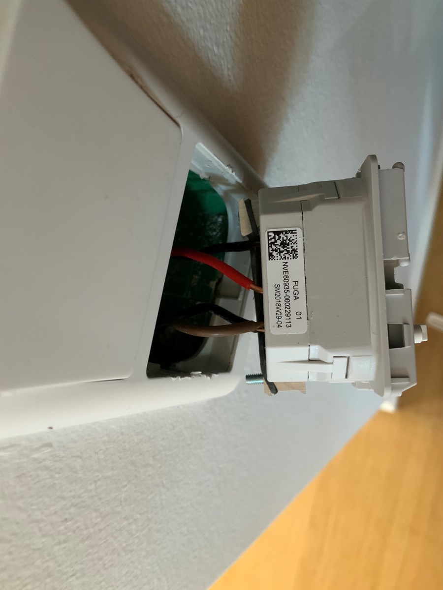

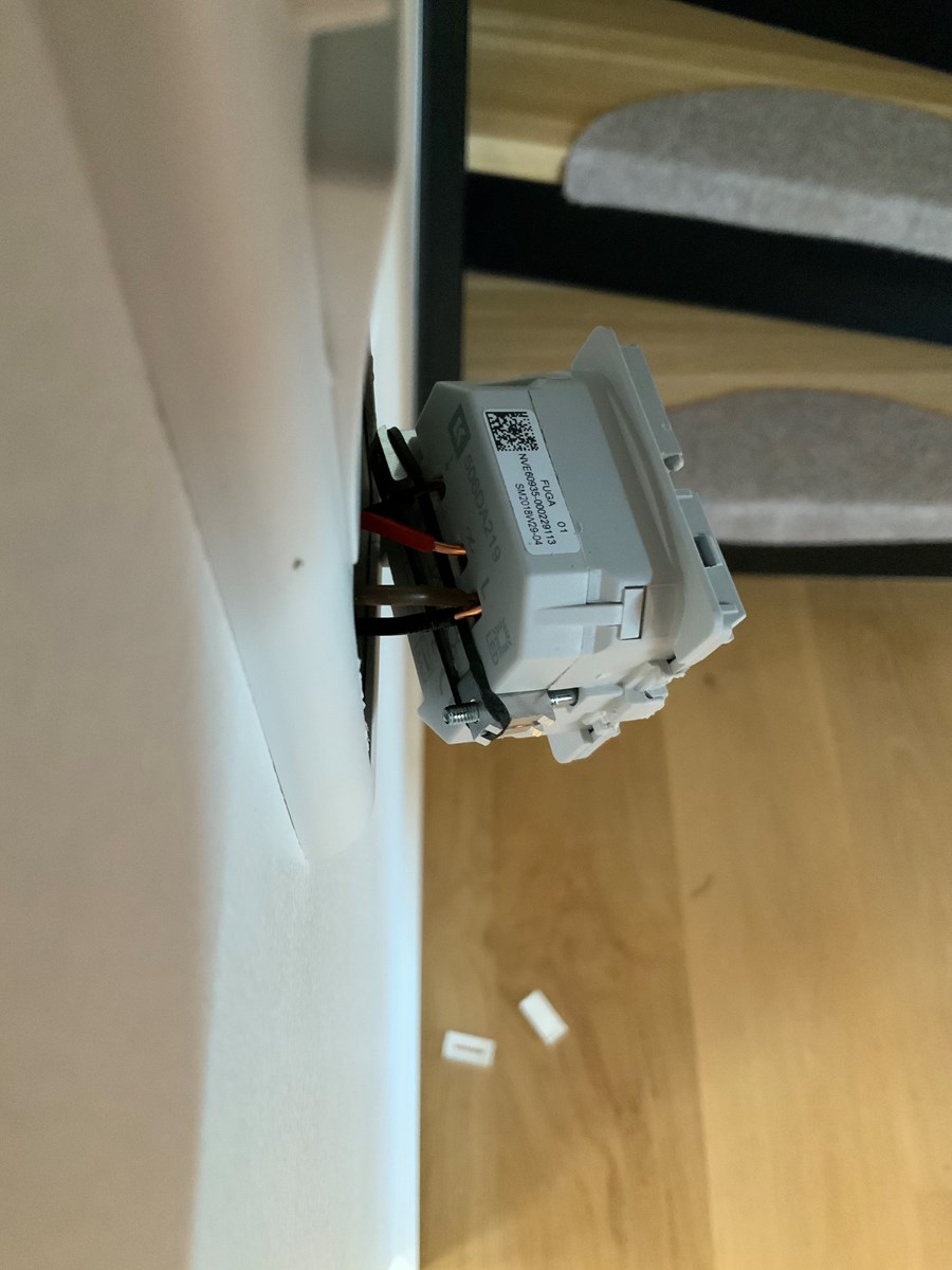

Jeg vedhæfter billede af lysdæmperen som skal udskiftes og erstattes med alm korrespondance afbryder idet man kan styre både tænd,sluk og dæmpning på lampen.

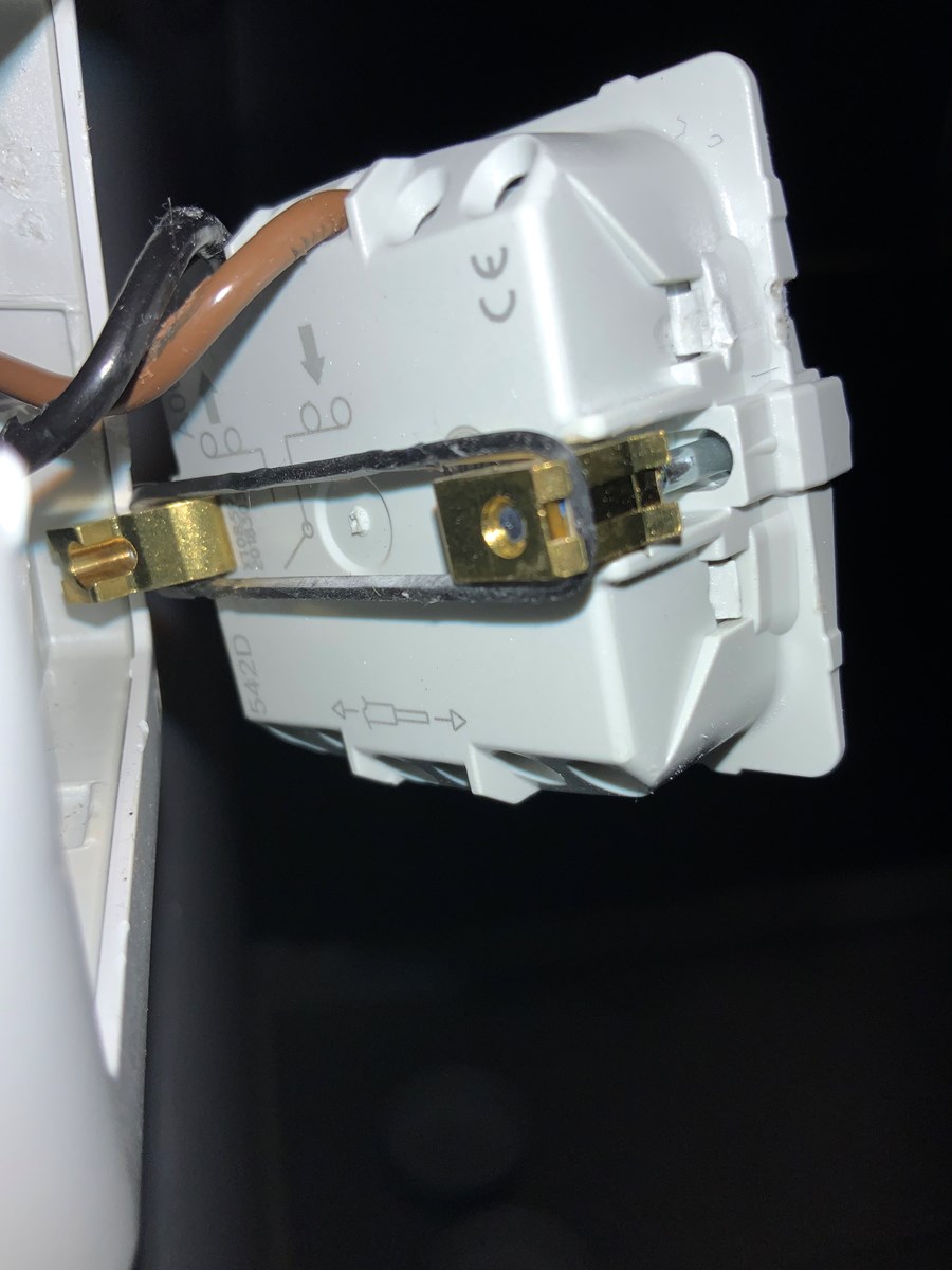

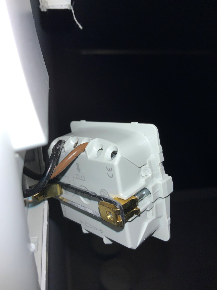

Du bliver nødt til at vise et billede af den anden afbryder, så det kan ses, hvilke ledninger der er i den. Der findes to typer korrespondancer, der begge kræver tre ledninger, hvoraf de to går mellem afbryderne.
Dette er afbryder nr 2  dvs den uden dæmper ! Mange tak for hjælpen S. fabrin.

Men du skal først kigge i dåsen ved afbryderen og se om der ligger en rød ledning derinde, med en muffe på. Er det IKKE tilfældet så skal der trækkes nye ledninger i de rør som der ligge i væggen.
Hvis det er tilfældet så skal den sorte ledning i klemme med pil ind ( rød), Den røde i en af de andre klemmer og den brune i den sidste. Ved lysdæmper skal den sorte ved brun stadig sidde sammen med denne.

Du kan erstatte lysdæmperen med en enpolet afbryder. Du forbinder ledningerne i L med pil ind og den røde ledning med pil ud. Det giver muligheden for at kunne tænde eller slukke helt for lampen.
Hvis du fjerner afbryderen med to ledninger. kan du sætte muffer på ledningerne og erstatte afbryderen med et blindlåg.

Den afbryder du afmonterer, kan du bruge til at erstatte lysdæmperen. Du skal blot først fjerne fjederen under tangenten, så den kan vippe frem og tilbage som en almindelig afbryder.
Så skal du blot bruge et blænddæksel og nogle muffer til de ledningsender, der ikke bliver brugt - en til hver ledningsende.
