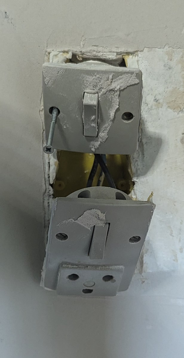

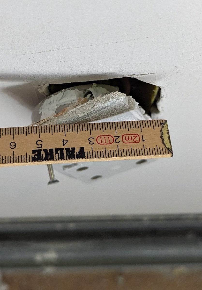

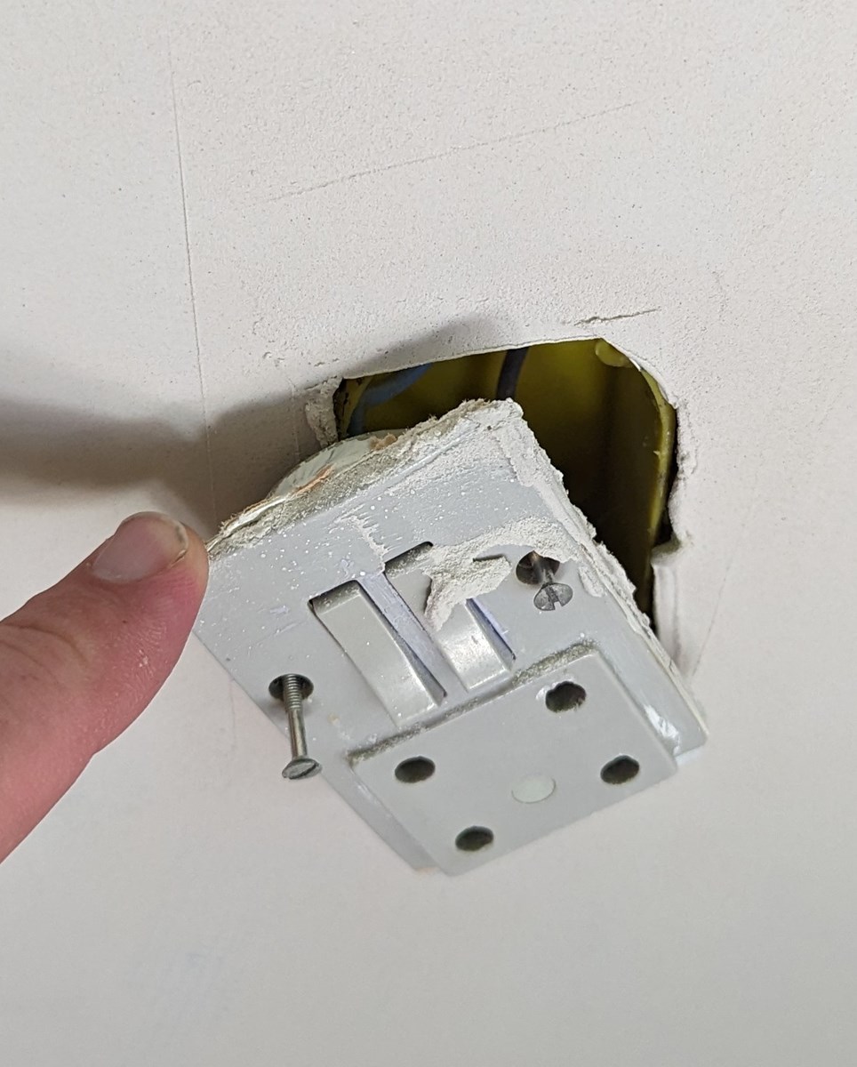

Da jeg er igang med at renovere værelserne ønsker jeg ligeledes at få udskiftet stikkontakterne.
Men hvilke rammer kan jeg bruge?
Hvor jeg har en afbryder og stikkontakt skal jeg så anvende en 2,5 modul eller 1,5 og 1 modul?

En stikkontakt er 1-1/2 modul en afbryder 1 modul.
Til det første billede skal du bruge en ramme på 1-1/2 modul.
Til andet billede en med 2-1/2 modul (egentligt 1 og 1-1/2 modul)
Det billigste i dag er systemet med teknik-ramme med en design ramme udover. Det kan dog ikke bruges til gamle forfradåser.
Nyt system
https://www.harald-nyborg.dk/lk-fuga-design-ramme-soft-63-2-modul-hvid
https://www.harald-nyborg.dk/lk-teknisk-monteringsramme-2-modul-1
Det gamle system, der også passer til forfradåser ​
https://www.harald-nyborg.dk/lk-fuga-softline-63-2-modul-hvid
Husk ​at der ikke må være jord-hul i de nye du sætter op, hvis der ikke ​er jordledning. ​Også selvom de gamle ​Minitangent måske har et falsk jordhul.
