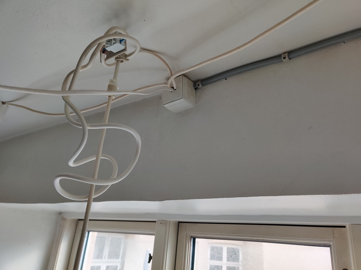

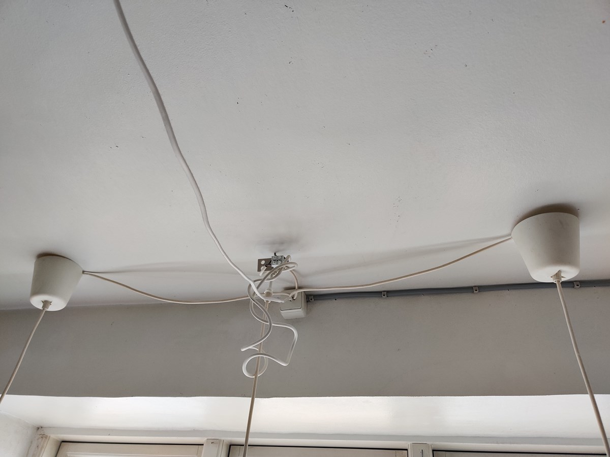

4 lamper i samme lampeudtag - hvordan gøres det korrekt?
Jeg er blevet nysgerrig på, hvordan en elektriker ville gøre i dette tilfælde for at gøre det lovligt.
Jeg tænkte enten et ekstra lampeudtag (da man max må have 2 lamper i en) eller måske en forgreningsboks med Wago/andre samlinger.
Hvad tænker i kloge hoveder? :)
Mvh

En elektriker kunne finde på at føre en ledning fra lampestedet ud til lampen i midten. Fra den lampe kunne han finde på at fordele ud til de resterende 3 lamper. Alle lamper er selvfølgeligt forsynede med en baldakin til at skjule samlingerne og til beskyttelse mod berøring af spændingsførende ledninger. Selve lampestedet forsynes med dæksel med et hul.

Tak for svar og det giver god mening.
En lille opfølgende spørgsmål:
Hvordan ville samlingen i baldakinen se ud? altså hvis man ikke skulle bruge Wago.
Ville man f.eks samle de 4 ledninger i en dobbelt samlemuffe?
Tak :)
Du kan fint bruge dobbelte samlemuffer. Mon ikke enkelte samlemuffer kan klare det.
Super, tak!
Ville ledningsdimensioneringen så bare være som en tilledning altså 0.75 til selve til samlingen - eller skulle man ud i at benytte en større kvadrat :)
Jeg bliver nemlig i tvivl, hvordan reglerne gælder her - tak! :)
Brug bare 2x0,75 mm2 med mindre dine lamper har et forbrug på flere hundrede Watt hver.
Tilledninger må ikke sløjfes. Etabler et ekstra lampeudtag, så har du mulighed for tilslutning af 2x2 tilledninger som du selv var inde på. De øvrige gode råd er velmenende men strider mod reglerne og giver bøvl med aflastning af ledningerne.

Nu er det jo ikke førstegang i vardenshistorien, at der er sat mere end to lamper i samme udtag. Du vil så etablere et lampeudtag i synlig installation midt på loftet. Aflastning er ikke noget problem.
Man må gerne sløjfe videre under baldakin. Det står der vist ikke noget om. Den krog som lamper skal hænge i kan bruges til aflastning v.h.a strips f.eks.
