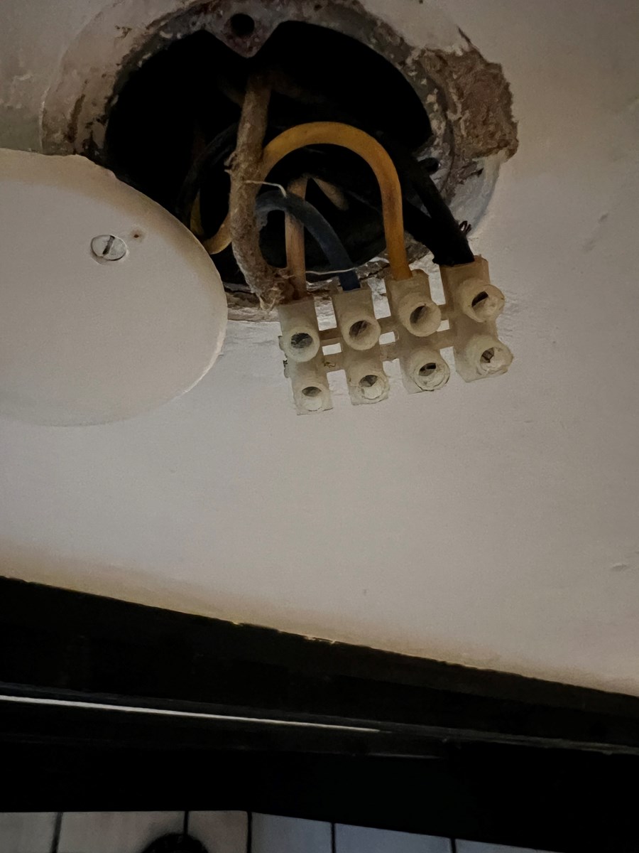

Åbner et lanpeudtag(med blændæksel) og tænker “gad vide hvad jeg skal slutte min lampe til?”
Undrer mig over farverne, blå må jo være 0, men hvad så med den sidste?

Før ca. 1970 var nul sort og fase hvid. Men man kan aldrig være sikker på farverne. Prøv med sort (som nul) og en af de andre farver. Hvis lampen du tester med er i orden, kan der ikke ske noget ved at prøve sig frem.
Mange tak - det forsøger jeg mig med
Du har sikkert kronetænding. Altså 2 knapper på afbryderen. Jeg vil tro at den ene tænder på gul og den anden på blå.
Så lampen skal på den sorte med den ene ledning og på en af de andre med den anden.
Sætter du den sidste på hvid forventer jeg at lampen lyser hele tiden.
Mange tak Erik - der er rigtigt nok to afbrydere, men separate LK minitangent i bred version. Prøver det af og giver besked.
Du har ret i det med sort og hvid - der er liv i pæren uagtet om der er tændt/slukket på kontakten. Enhver anden kombination resulterer i intet lys :-/
Så må du have kontakten af og se hvilke ledninger der er monteret. Det bør være sort som er sikker som nul og så gul fra den ene afbryder og blå fra den anden.
Var også min tanke, men der var rødt og hvidt ☺️
Er stuer så lagt sammen eller delt på en måde så det skal tændes et andet sted måske.
Muligvis - må vist have en fagmand ind over det
