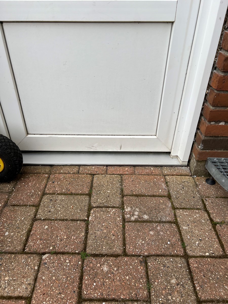

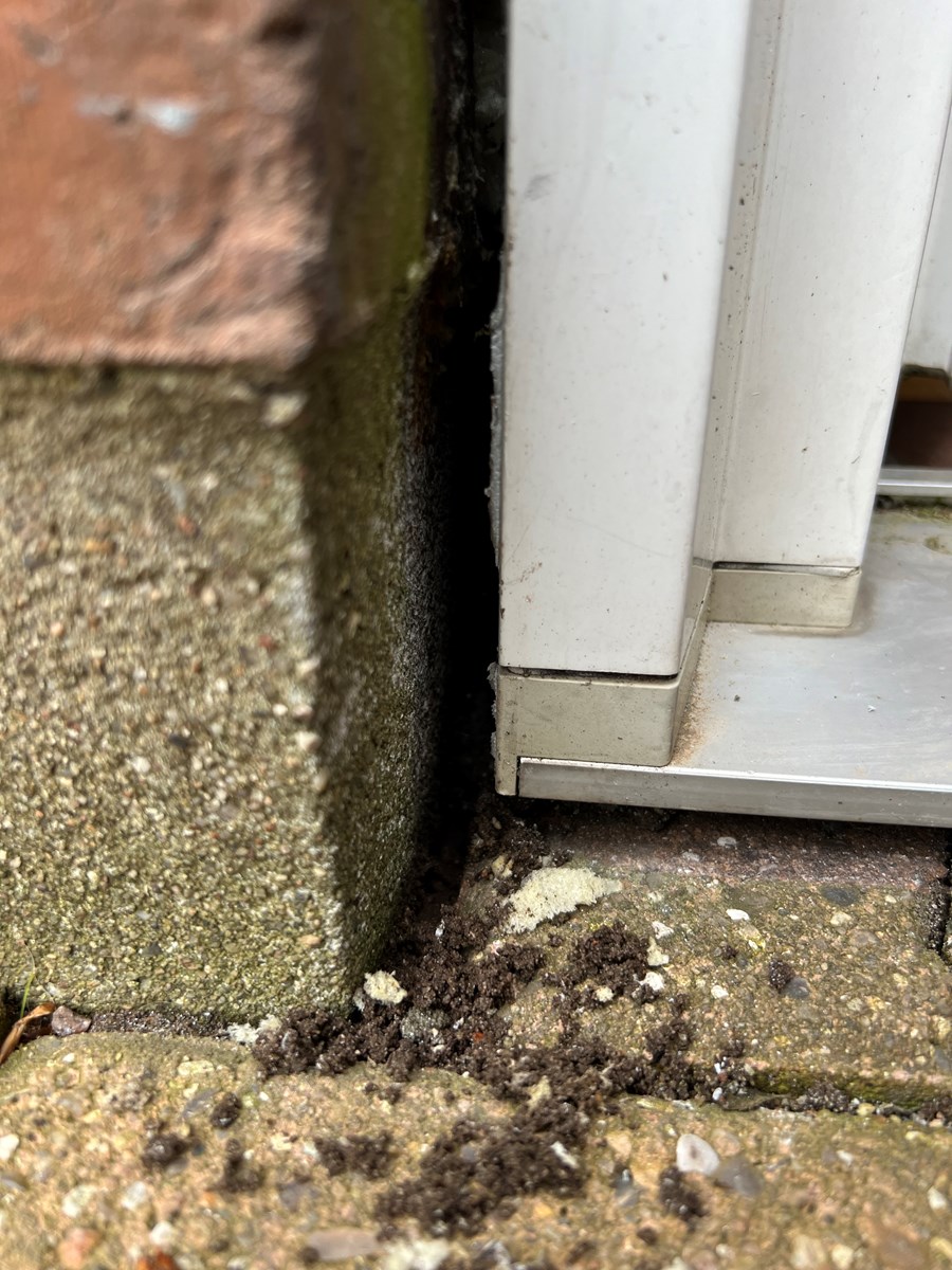

Vi har overtaget et hus, hvor værkstedet er opmuret. Der er en terrassedør hvor der kommer vand og jord ind under.
Jeg er derfor ved at skifte fuge rundt om døren da den er meget mør.
Skal der bare fuges i sprækken?
Det er nok ikke nemt at lave, men fliserne bør du tage op foran døren, så der kan fuges mellem dørtrin og sokkel.
Fliserne skal så efterfølgende lægges så der er fald væk fra døren.
Selvbygger med stort S.
Okay jeg prøver at få fliserne op.

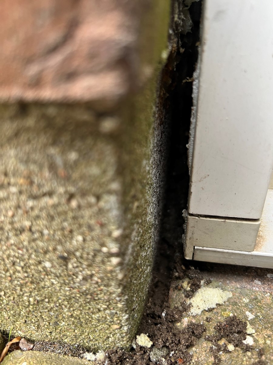

Jeg synes at det er underligt at der er jord i mellem dør og mursten. Burde der ikke være beton ?
Der burde også være fuget med en blød fuge eller ilmodbånd.
