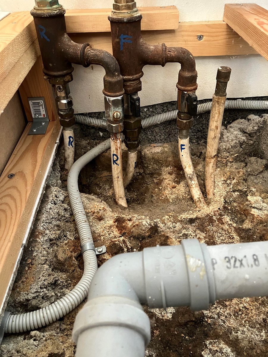

Jeg fjernede afdækningen til rørene under gulvet, og så at der var monteret 4 balofixer, 2 til fremløb og 2 til tilbageløb.
Jeg har et etstrengs installation.
Den ene retur balofix er tydelig utæt, hvorfor de ikke er blevet fjernet ved overgangen til gas ved jeg ikke, det var i 2005.
Så jeg må se hvad vvs'eren siger i næste uge. men der er lukket for ventiler til radiatorene og fyret taber ikke tryk.
mvh Bjarne
Så fik jeg skiftet alle balofixerne, ventilerne er åbnet og fyrets vandtryk er konstant.
