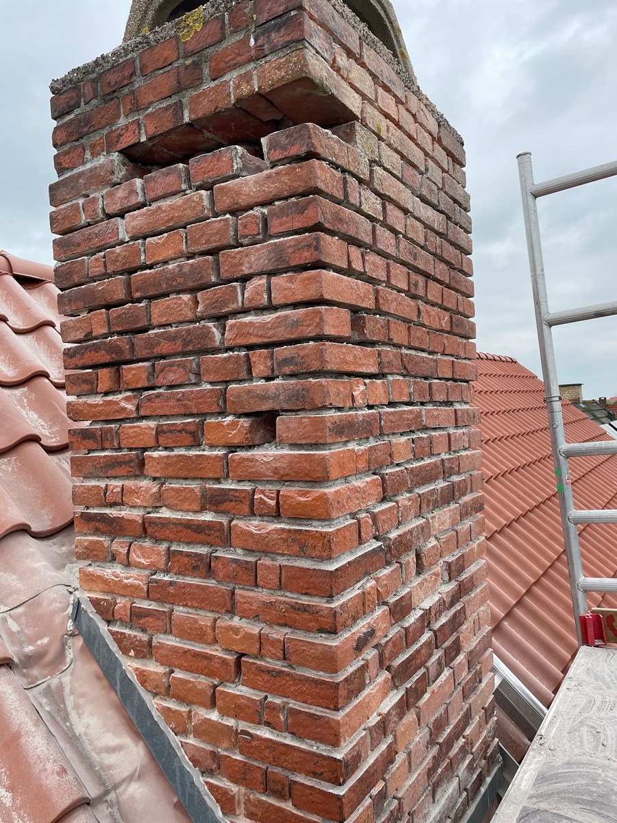

Jeg har kradset fuger ud i min skorsten, og meget i tvivl om valg af mørtel. Huset er fra 1951 og fugerne formentlig lige så.

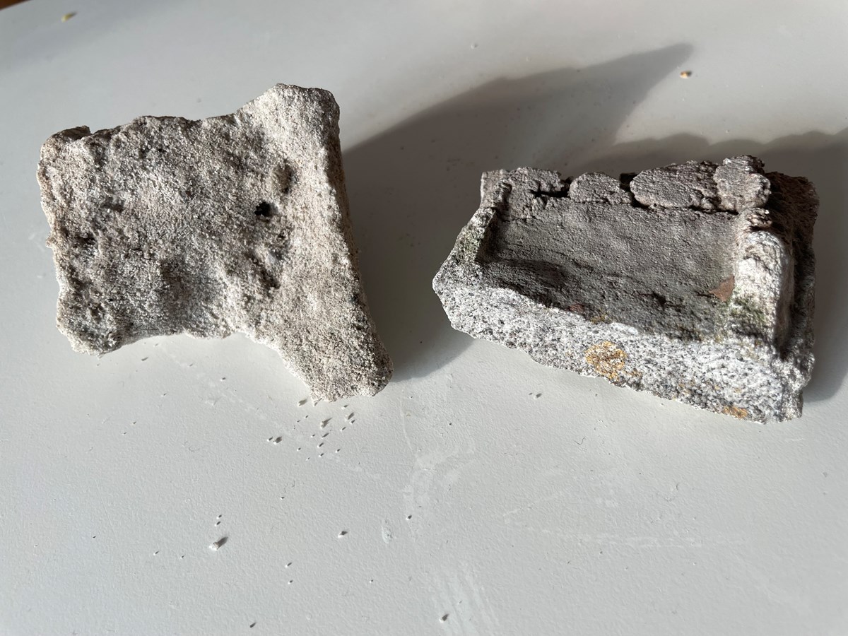

Har læst op og ned om mørtel typer men stadig ganske usikker. Det skal gerne holde godt fast, da den eksisterende mørtel er ret forvitret. Der er en del sten som skal helt ud og ind igen.

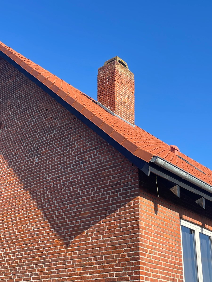

Husets fuger er lyse i det, og vil helst ikke have en for mørk fuge:

Det kunne ligne strandsandsmørtel med lidt cement i måske 1: 8
Jeg tror lidt mindre cement måske 1 - 12 men når det er på skosten som er ret langt fra de andre fuger så betyder farven forskellen ikke noget.
Skal du lave et lille forsøg, så skal du blande meget præcis så du kan skalere det op. Efter fugen er sat et sted på muren som er meget lidt synlig, skal du vente 3 - 4 uger før farven er stabiliseret.
