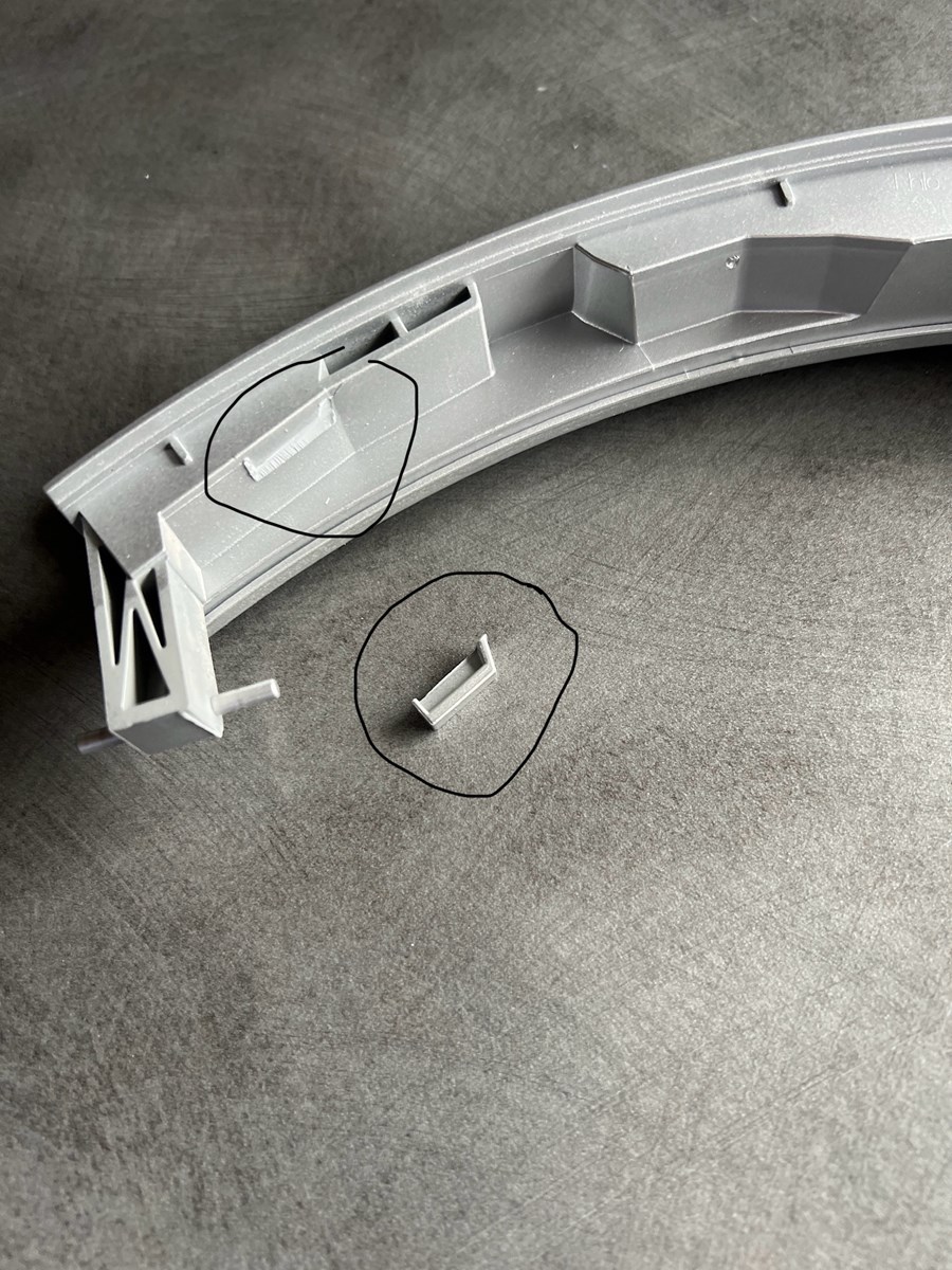

Håndtaget, der åbner døren på min Siemens IQ700 vaskemaskine, er gået i “baglås”.
Har fundet ud af, at en lille plastiktap på håndtaget der skal udløse låsepalen, er brækket af. Jeg har stumpen.
Men hvordan får jeg den lige limet på igen, så det holder.

Den har jeg limet på med 2 komponent lim. Jeg har haft god held med Dana lim 332 Det er en hurtighærdende ( 2-3 timer) 2 komponent lim.
Så må der vist ikke komme ekstra lim inden i den, men på bagsiden må du lægge en god pølse så det forstærker den.
Der hvor der ikke er brudflager skal det ridses lidt op med sandpapir.
Det kan limes ad 2 omgange først så det sidder korrekt og bagefter fylde en lille pølse på bagsiden. Du bliver naturligvis nødt til at blandet as 2 omgange også, bare ca. lige meget fra hver tud på et stykke pap.

Hvis du er heldig, så kan du finde et par bogstaver på plasten, som beskriver hvad det er.
Der står f. eks PP på min sæbeskuffe.
Og så kan man spørge google hvad man limer det med.
f.eks:
Kan man lime PP?
polypropylenens lave overfladespænding (31 mN/m) skal der en helt speciel limtype til for at få emnerne til at klæbe. Her anbefales en 2-komponent polyolefinlim (acrylatlim),
Det plejer ikke at være en dyr reservedel. 200 kr. vil jeg tro, at den koster. Hvis du har serienummeret på maskinen, så tager det ikke lang tid at finde den rigtige reservedel.
Du kan også gøre som jeg, og undvære håndtaget helt og bare trykke på låsemekanismen, når du skal åbne maskinen.
Ja, ny reservedel lyder rigtigt. Special lim koster sikkert det samme.

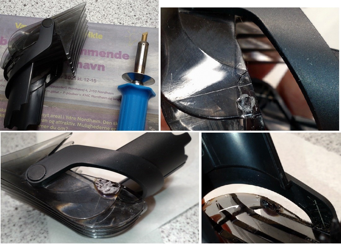

Jeg har en gang knækket plastik på min hårtrimmer.  Dt bliver ikke udsat for belastning, så jeg har smeltet det  sammen med en loddekolbe og har tilføjet lidt mere smeltet plastik, lidt filament fra 3D printer spolen.
