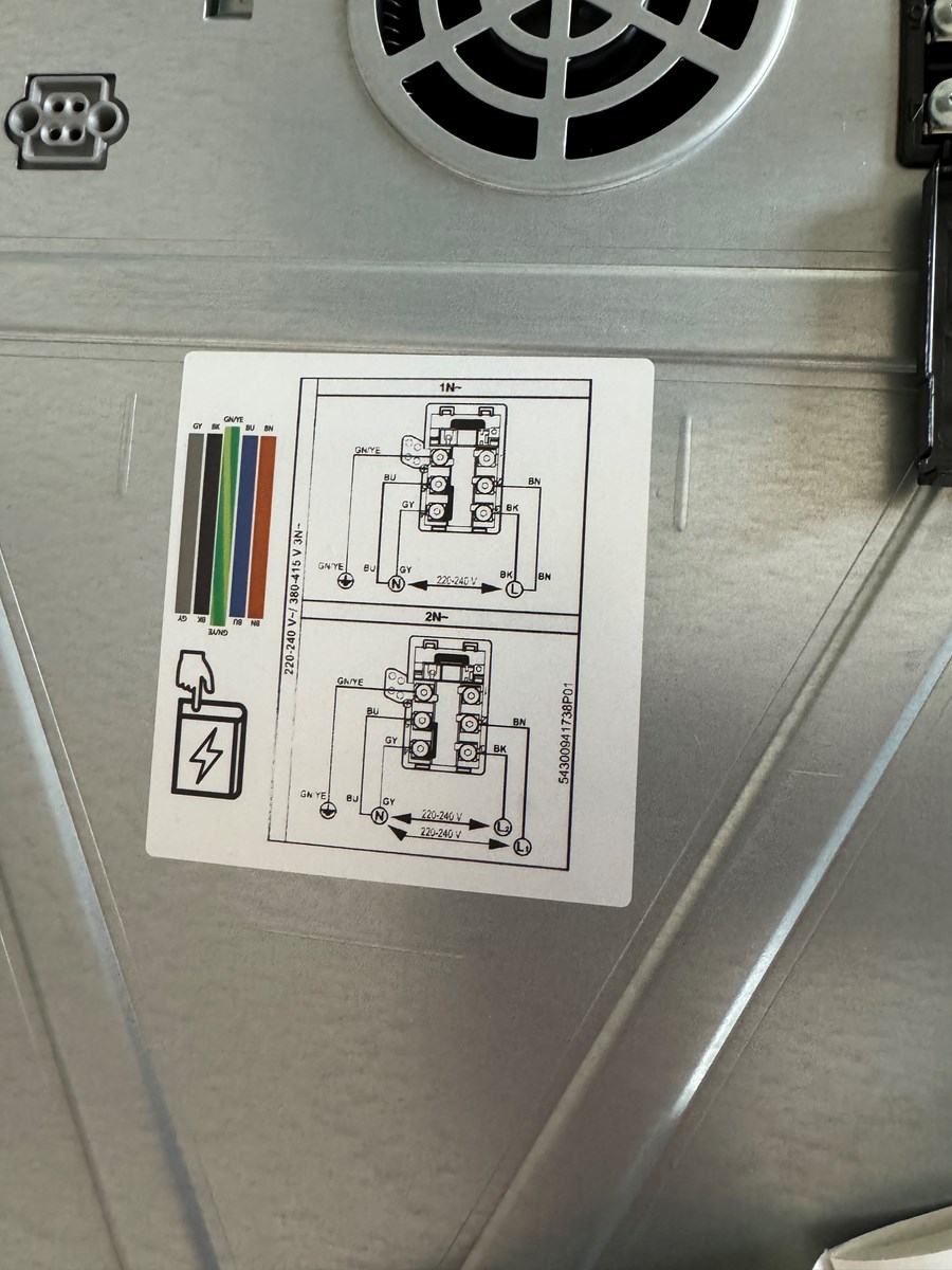

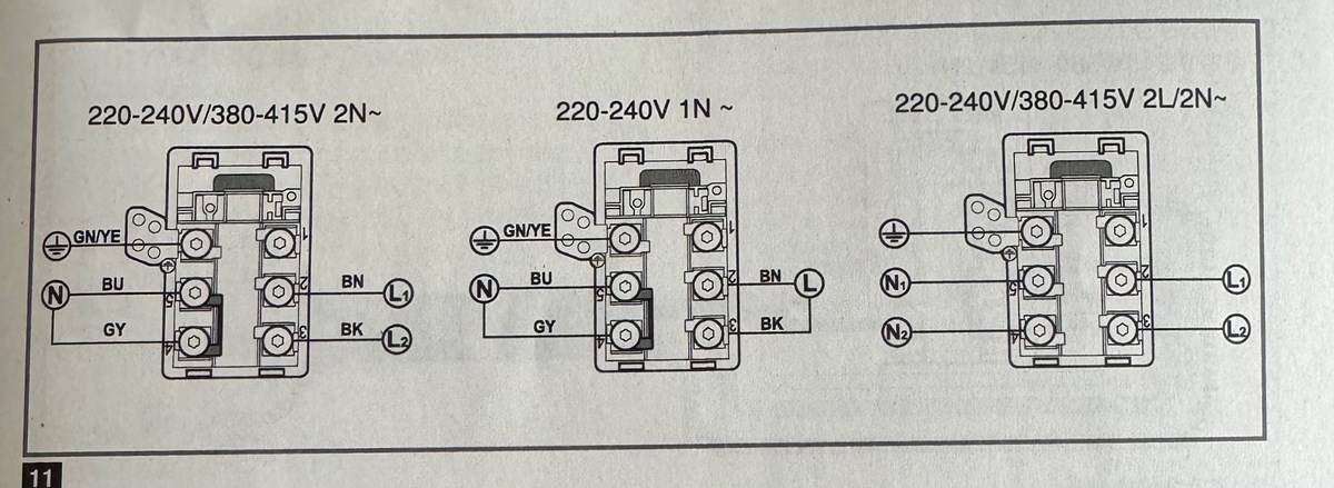

Forvirrende installationsdiagram.
Installationen i huset er 400 V, 3 faser, nul og jord, hvilket skulle være ret normalt.

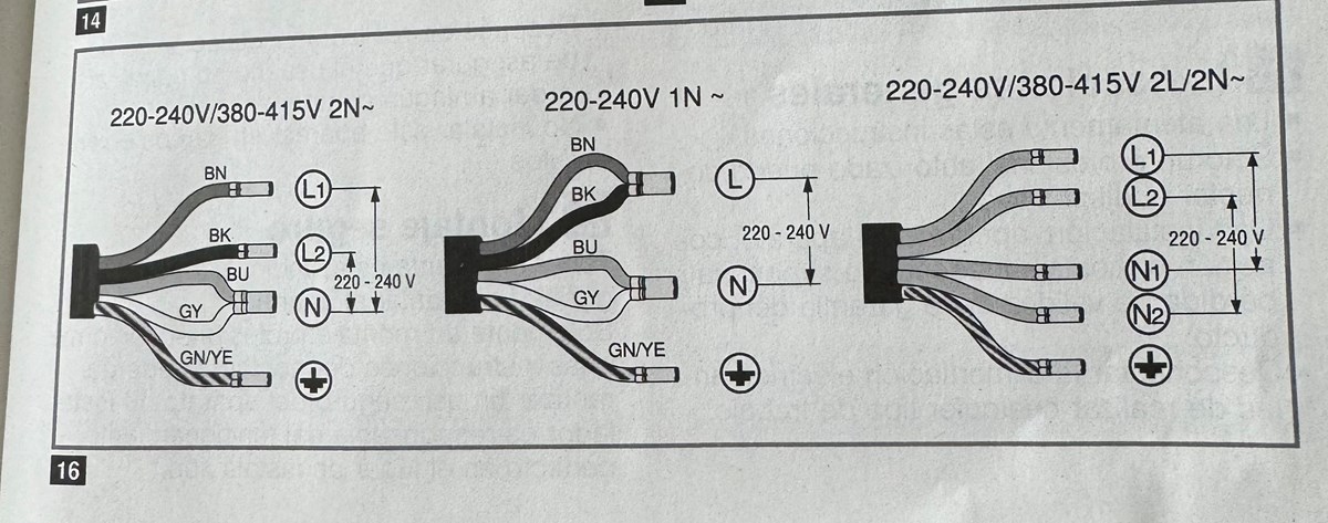

Installationsvejledningen går tilsyneladende ud fra at der er 2 nul, 2 faser og jord.
Hvordan katten forbindes ledningerne korrekt?
en lus mellem de 2 N og så 2 faser til her sin klemme
Og så blot en slutmuffe på den ikke anvendte fase?

 Ja, hvis der er tale om, at du bruger 5 leder kabel mellem kogeplade og tilslutning. Vis et billede af tilslutningen i væggen.
Ellers læg en lus/forbindelse mellem BU og GY og tilslut to faser til BN og BK. Så er der måske en ledig fase i væggen, som du afslutter i med en muffe.

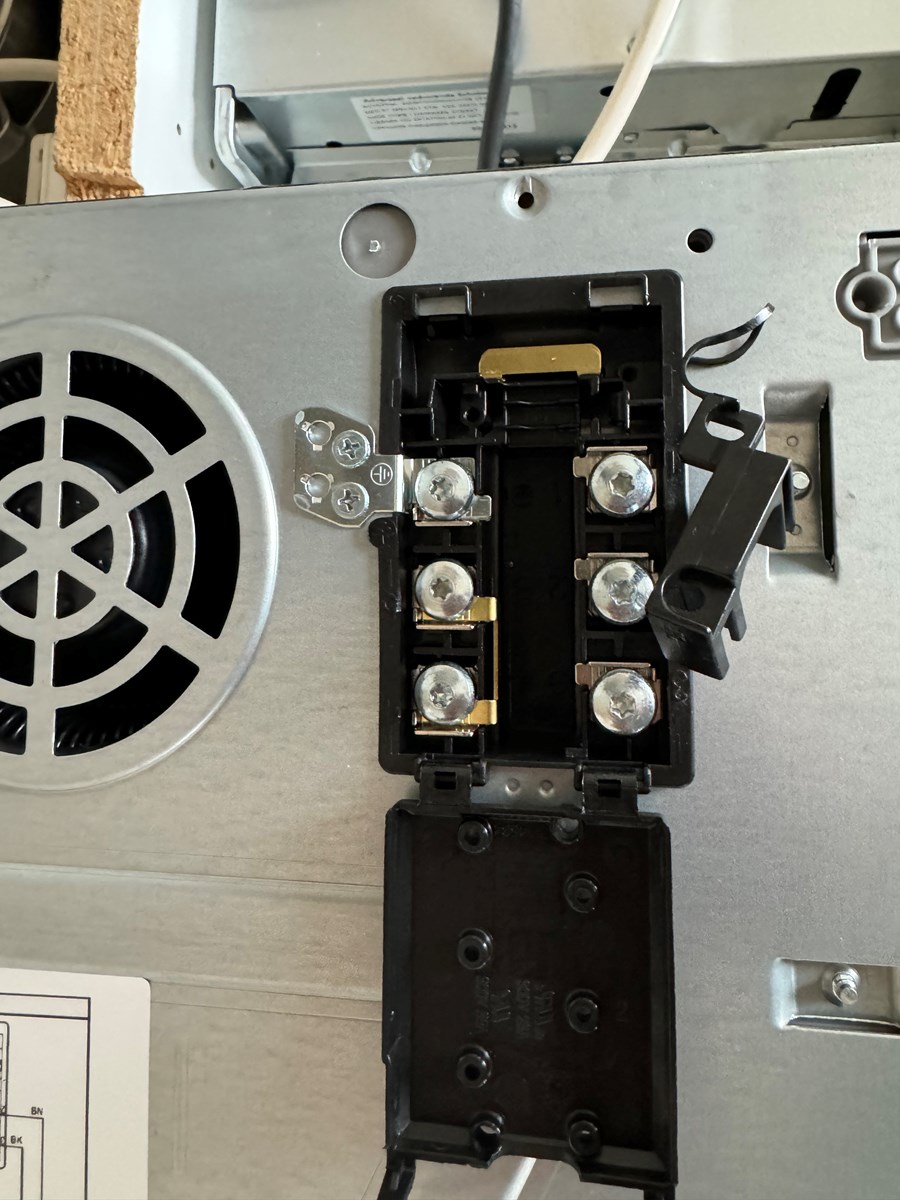

på billedet af klemrække i komfur ses allerede en lus imellem klemme 4 og 5 ( BU og GY )
så du kan nøjes med 1 leder til nul. Er det original kabel så er de 2 nulledere koblet sammen.

 Jeg undrede mig over installationsvejledningen, som nævnte en grå nul-ledning. Det har jeg aldrig været ude for, men det bruges vist heller ikke i Danmark.
I det medfølgende kabel er ingen af lederene koblet sammen.
Så jeg tilslutter blot nul til 4/5 (der er luset allerede).
Så kan jeg bruge den grå i samledåsen til ovnen, Da der ikke går andet på den fase.
Tak for hjælpen :)
Det er sådan det skal laves.
