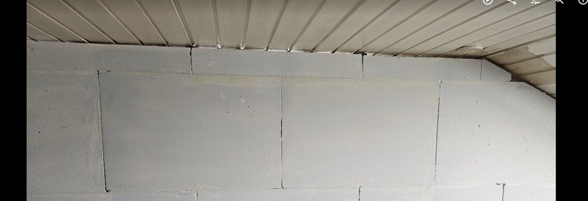

Jeg skal have afsluttet en nylig opført gasbeton væg mellem badeværelse og køkken. Den er afsluttet ca. 1cm under et listeloft (det er et sommerhus).
Hvordan lukker jeg revnen korrekt så der bedst muligt lukkes for fugt og støj.

Det er langt fra den bedste må at gøre det på. Her skulle loftet have været skåret væk så væggen kom længere op.
Men nu er der vel ikke andet at gøre end at stoppe glasuld ind som bagstop og så fuge med acryl fuge ( malerfinish) fra begge sider. ​

Skum kan ikke bruges? Tænker ift. lyd, eller er det måske ikke fleksibelt nok mod et træloft.

Skum kunne godt bruges, men det anbefaler man ikke indendørs. Det kan også nemt blive noget griseri hvis det udvider sig mere end du lige beregner. Det er meget svært at få gjort loftet rent igen hvis der kommer noget på.
Super, tak for svar jeg propper Isover ind og fuger kanten 👍
