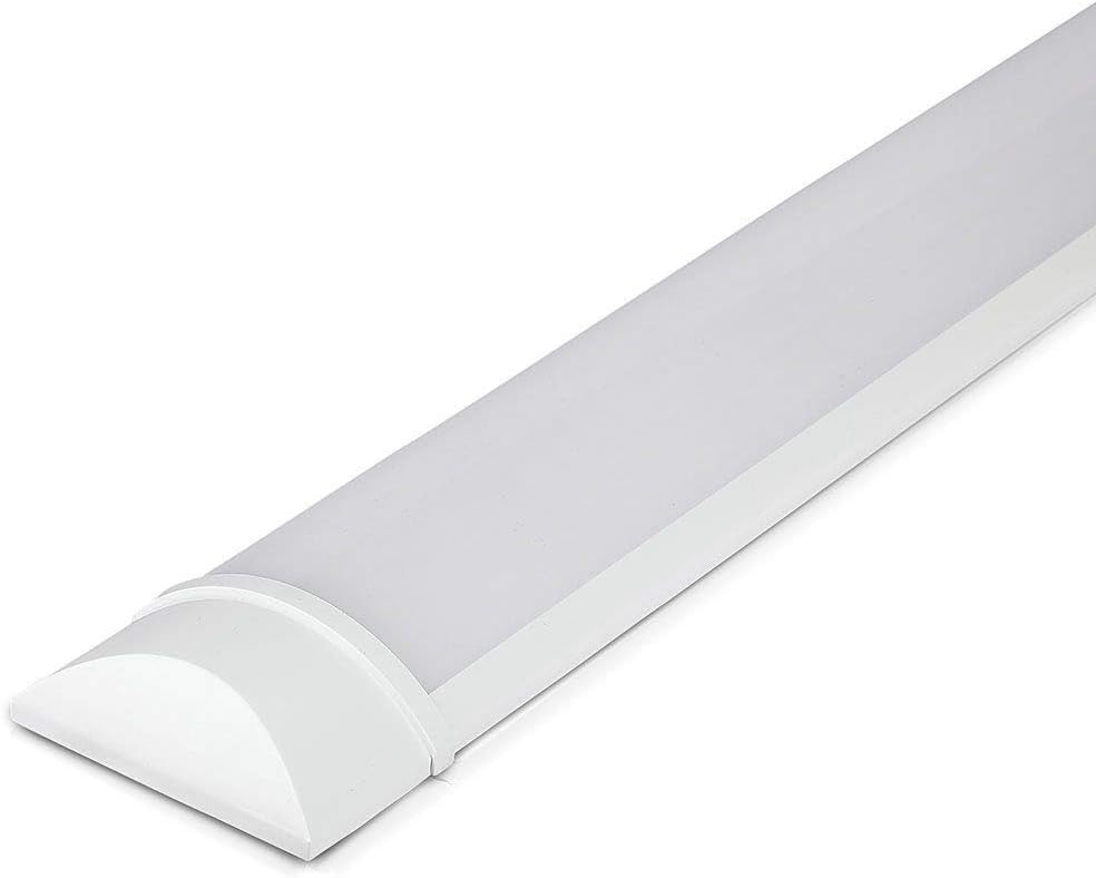

Jeg har lige købt en "slange" til 230v her til vores kældertrappe hvor der ikke er ret højt til loftet.
Den er rund (dog med en tydelig for og bagside) og forbavsende "lige" i lyset. Det vil sige at hvor man normalt kan se hver enkelt diode er denne slange som en lang lyskilde.

Det har jeg prøvet. Der var alt for lidt lys til at det kunne fungere - Nominelt 2000 lumen, men i forhold til andre kendte lyskilder nok mere i retning af 800-1000 lumen i alt. Jeg tænker omkring 1000+ lumens per hanebånd, det så skal kunne justeres ned i forhold til situationen. Hvis jeg skal fortsætte med denne løsning er problemet lige nu at finde led-rør med nok lys, i neutral lys-temperatur, som kan justeres i lysstyrke. (Jeg er ikke sikker på om alle led lyskilder kan justeres?). Jeg har allerede brugt timer p at sælge gennem Ikea, jemogfix, Bauhaus, Amazon osv hjemmesider, men de er alle designed til at kaste lys ned så bredt/spredt som muligt. Jeg har brug for lys det ikke breder sig for meget til siderne, also hovedsageligt op.
Men spørgsmålet er egentligt om jeg har set mig blind på denne løsning, og der måske findes en bedre løsning, selvom jeg ikke lige kan få øje på det.
