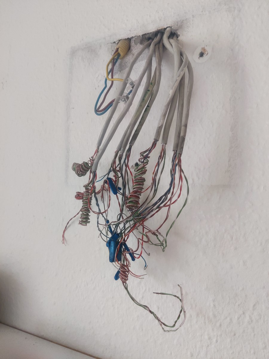

Vi er flyttet i hus som har haft noget alarm installeret fra forrige ejer. Boksen og systemet har været inaktiv i flere år og vi vil gerne af med de grimme kabler som nu hænger ud af væggen i vores bryggers.
Vi har forsøgt at finde frem til kanalerne forløb på loftet men de er ikke til at finde der oppe.
Umildbart er der kun tilkoblet strøm til den lille isoleret gruppe til venstre.
Hvordan kan/må vi fjerne eller tildække kablerne?
Som det er nu, er det ikke helt lovligt, men hvis røret og ledningerne til venstre havde været afsluttet i en samledåse havde det været i orden. Hvis du kan finde elektrikkerrøret (det til venstre) oppe på loftet, kunne ledningerne måske afmonteres i den anden ende, så du blot trækker ledningerne ud.
Alle de andre ledninger (som der ikke er strøm på) klipper du bare af.
 Med et blænddæksel skal der da så indsættes en dåse i væggen først?
DEt ville da være optimalt at bruge de ledninger til dataudtag rundt i boligen. Det er netværkskabler (pånær den i røret)
 Det er vist gætteri, det kan ligså godt være alm 8 ledet telefon kabel, nu har jeg sat trådet alarm anlæg op og prøvet med rj45 kabel og det giver fejl alarmer selvom kabler var termineret, da alm tfl kabel blev skiftet kørte det uden fejl.
Nej kablerne er tydelig twisted pair med 4 par.
Har aldrig set andet end twisted pair Cat5e (ANSI) til de store alarminstallationer jeg har haft med at gøre. Men "telefonkabler" er jo også et meget bredt begreb. Og næsten alt 8 leder kabel til datatransmission er siden slut 1990erne Cat5 (og over) cabler. Pånær ikke standard-installationer i eksempelvis biler og fly
Hvis du får fejl i præterminerede kablere elelr stik man ahr monteret selv så er der fejl i kablerne eller temineringerne. Har intet med at det er twisted pair at gøre.
