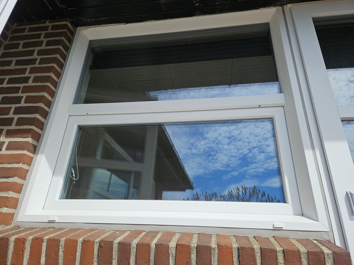

Hej er der nogen der kan fortælle med hvad de huller gør godt for i mine vinduer?
Vi har lige opdaget at der flyver hvepse inde i dem, så det er mere om man kan lukke dem af eller om de har nogen real betydning

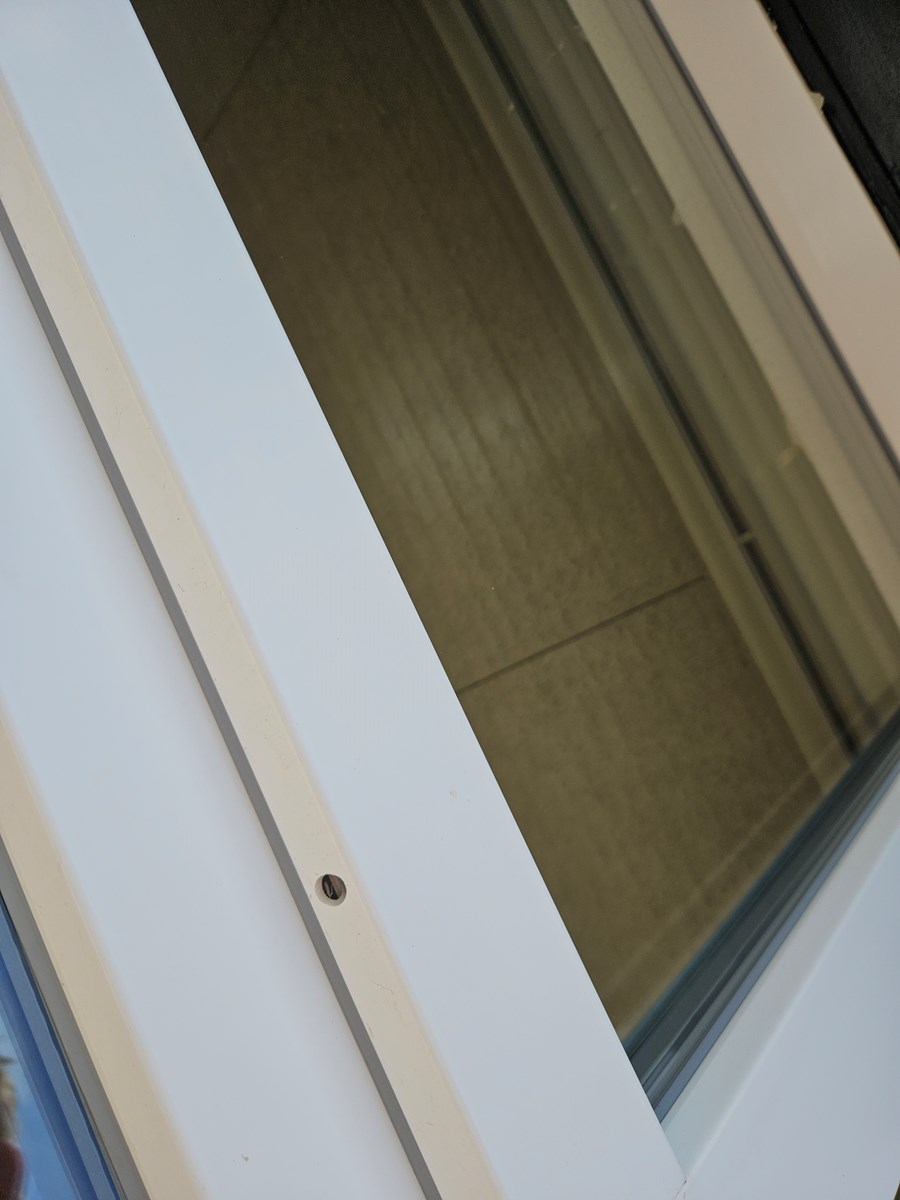

Det er svært udfra dit billede at se, hvilke huller det drejer sig om. Kan du ikke beskrive lidt nærmere evt. med et billede, hvilke huller der er i vinduet.
Det er de 2 huller som du kan se på det nye billede :)
Det ligner drænhuller, så evt vand inde i karmen kan løbe ud.
Hvis det er plastik vinduer er det drænhuller.
Selvbygger med stort S.
Okay tak for svaret, så må jeg nok hellere lade vær med og lukke dem til:)
Ja man skal generelt ikke lave om på en konstruktion, som fabrikanten har ment var nødvendig.
