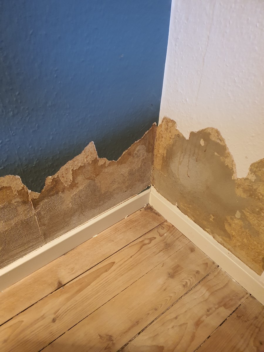

Vi skal til at sætte glasfilt op og male på sandspartlede vægge. Men er glasfilt diffusionsåben? Jeg kan ikke finde ud af det på nettet.
Vi har købt hus og opdagede derefter gulv til loft skimmel bag nogle store skabe i et af værelserne på ydervæggene..
Det viser sig, at der trænger fugt op i den del af huset, så meget at de gamle tapeter, nemt kan rives af i et bånd ca. 40 cm fra gulvet og op ad væggen.
Vi har fjernet isoleringen og sat ny væg op på ydervæggene, men der trænger også fugt op på indervæggene.. Vi fjerner det gamle tapet og jeg tænker, at vi skal bruge diffusionsåben grunder, vævkæber og maling, men kan vi også sætte glasfilt op? Er det diffusionsåben?

det afhænger jo af, hvad du bruger som vægtfylder og maling. Uden disse, ja. Med disse, som jo oftest, hvis ikke altid, er plastbaseret, så nej.
​Du kan blæse igennem ugrundet ​filt. Det er jo en god test.
Mange tak HrT. Jeg bruger diffusionsåben maling og grunder, så prøver jeg med filt
Jeg ville jo nok prøve at få styr på fugten, prøv at søge på sokkelstop fra Skalflex.
