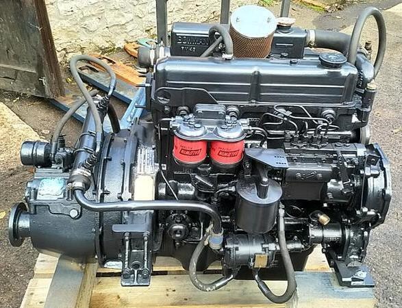

hvor sidder gløderør på ford 2712e diesel bådmotor anneconda 33 02-05-2024 23:05 Hvor sidder glødrørene på sådan en maskine her ? når jeg søger på ordet gløderør eller glow plug kommer det ikke frem i manualen på nettet.det er en ford 2712e ældre model 10 svar Følg tråden Annonce Annonce Annonce
S. Fabrin 19642 4400 02-05-2024 23:13 De sidder sikkert på den anden side af motoren. De er oftest forbundne med en skinne og en ledning til strøm. fase
anneconda Trådstarter 33 03-05-2024 00:47 Okay 2 forskellige svar så er jeg blevet 50 % forvirret, grunden er at en fortalte, når jeg drejede nøglen lidt mere forvarmede gløderørene, og da den har svært ved at starte tænkte jeg gløderørene måske skulle skiftes, men synes ikke rigtig jeg kunne finde nogen har dog endnu ikke kikket på bagsiden af motoren da den er dækket, da motoren sidder i en båd
S. Fabrin 19642 4400 03-05-2024 06:33 Dieselmotorer har altid direkte indsprøjtning. Prøv at se på den anden side af motoren. Der skal være en ledning til gløderørene. Du kan prøve at måle om der spænding på gløderørene. fase
cdp 1472 5792 03-05-2024 06:58 Er du sikker på den motor har gløderør ? Kan i stedet have en termo starter i indsugningsmanifold.LINK Annonce
Søren O 7963 7000 03-05-2024 07:33 Hvis der er gløderør i din motor vil de sidde i topstykket. Søren O
subwoof 1310 9870 03-05-2024 07:44 Jeg tror ikke den har gløderør i top stykke.Derimod har den nok termo element i indsugning eller en flamme varmer. Led efter en dims på indsugning rør, med 1 diesel rør til og 1-2 ledning
GodeVen 4332 5220 03-05-2024 13:25 Der ser ikke ud til at der er gløderør på Ford 2700 motor. Der er som standard ingen form for forvarmning. Den vil derfor være svær st starte og man skal være sikker på, at man har et godt batteri. Et spray starthjælp vil sikkert gøre underværker.
bjor 219 8560 03-05-2024 13:32 Brug koldstartknappen der sidder på pumpen. Hvis motoren er i porten starter den meget let.
anneconda Trådstarter 33 03-05-2024 22:57 Brug koldstartknappen der sidder på pumpen kan overhovedet ikke se den koldstartknap
