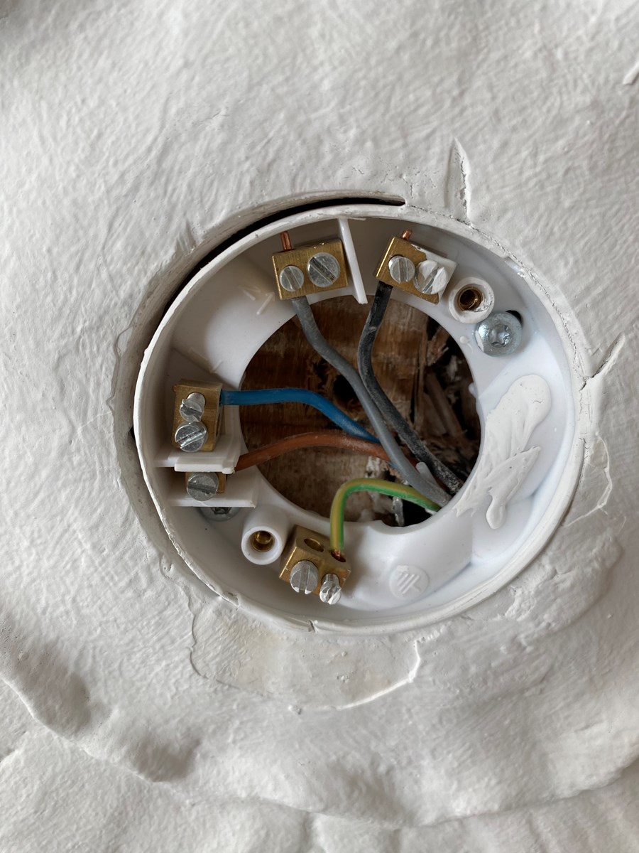

Tilslutning i lampeudtag mads_oester 2 02-05-2024 21:04 Skal tilslutte en lampe (blå og brun ledning) til dette udtag. Jeg ville tilslutte den blå ledning i N og brun i L, men det virker ikke.I lampeudtaget er blå ledning ikke sat i "N" - tænker om det kan være en fejl?På forhånd tak for jeres hjælp! 3 svar Følg tråden Annonce Annonce Annonce
Søren O 8001 7000 02-05-2024 21:53 Se bort fra bogstaverne i udtaget, selv om det lige så let kunne have været lavet korrekt. Prøv at tilslutte blå til blå. Hvis du vil have konstant lys i lampen vil jeg tro at du skal tilslutte brun til brun. Vil du have så du kan slukke lampen, tilslutter du lampens brune leder til enten grå eller sort i udtaget. Søren O
mads_oester Trådstarter 2 02-05-2024 22:16 Søren O skrev den 02-05-2024 21:53:13Se bort fra bogstaverne i udtaget, selv om det lige så let kunne have været lavet korrekt. Prøv at tilslutte blå til blå. Hvis du vil have konstant lys i lampen vil jeg tro at du skal tilslutte brun til brun. Vil du have så du kan slukke lampen, tilslutter du lampens brune leder til enten grå eller sort i udtaget. Tak for input, Søren.Jeg har prøvet alle tre kombinationer nu med til blå og så brun til enten grå, sort, eller brun.Jeg kan kun få lys i, når jeg tilslutter den brune til sort - men jeg kan ikke slukke på stikkontakten ved denne
ev elmand 30610 7480 02-05-2024 22:33 Du slukker/tænder ved afbryder Jeg ville også prøve med blå til blå og så brun fra lampe til enten sot eller grå. Men da det ikke virker så må du prøve at løsne afbryderen og komme med et billede af lednings tilslutning der. Der kan være lavet noget så der er konstant strøm på sort. Har nogen samlet det, kan det skilles ad. Samles igen ? ?m.v.h. Erik (1/2 ekspert i mange ting)
