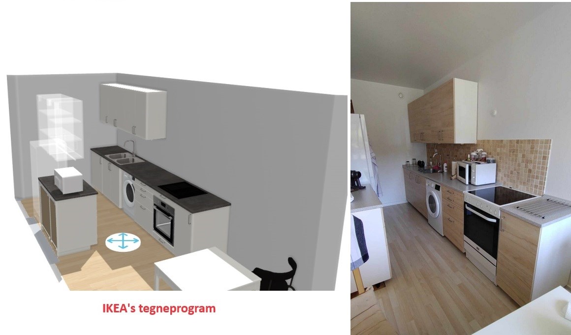

Ikea har et tegneprogram på deres hjemmeside, hvor du kan vælge rum størrelsen, placere døre og vinduer og så kan du møblere det med ikeas møbler
Det findes i Design & Planlægning

Det er avanceret
Det er 3D, man kan rotere og det ser godt ud.
Jeg har tegnet mit køkken og så købt alle skabe, som på billedet.
