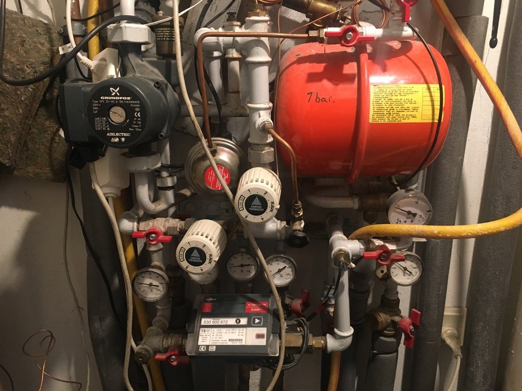

Min ene cirkulationspumpe til gulvvarmeanlægget er stået af (UPS 25-40 A 180). Det ser ud til at være en speciel en med udluftningsventil.
Jeg har også udluftningsventiler på retur og frem i gulvvarmeshunten. Har nogen af jer kloge hoveder erfaring med om jeg blot kan udskifte pumpen med en normal model uden udluftsningventil?
På forhånd tak.
Foto viser er en helt standard pumpe. Den kan udskiftes med andre pumper som er 180 mm og har samme tryk/flow specifikationer
