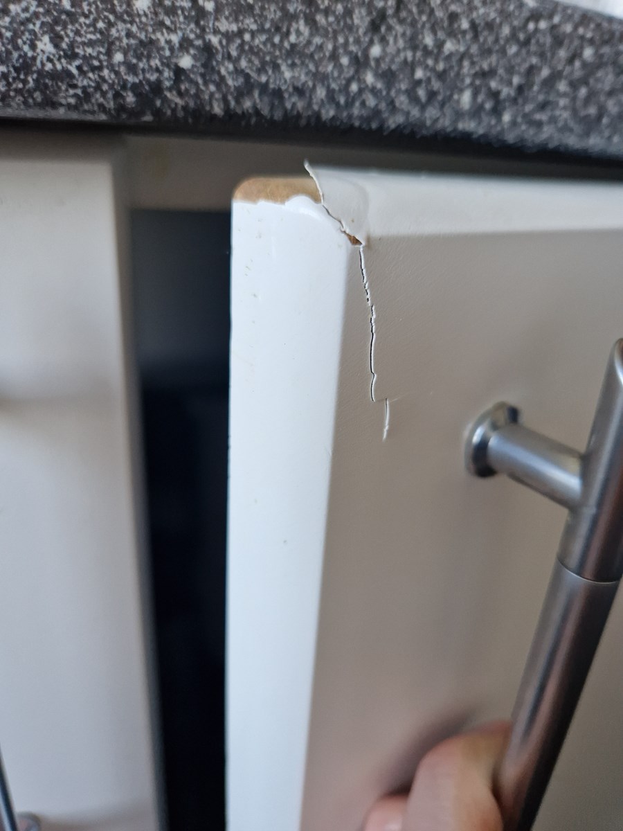

Min køkkenlåge er begyndt at skalle af, som på billedet. Jeg er ikke sikker på om man kalder det film eller laminat.
Er der en måde at reparere det på eller i det mindste få det til at se mindre tydeligt ud?

Skær det løse af, og slib det jævnt, og giv det gang spartel, og slib igen, og så mal det i en farve og glans der ligner, resten af lågen.
tror ikke du kan lime laminaten fast igen, med et godt resultat, eller er det i virkeligheden maling der skaller af ?
Ved at forstørre billedet er det helt tydeligt laminat. Prøv at sprøjte noget lim ind bag laminaten med en injektionssprøjte. Sæt en skruetvinge på til at holde laminaten inde med.
Det er en foliefront.
Du kan muligvis få det til at hæfte med kontaktlim, men det er en stakket frist.
Hvis du ved hvilket fabrikat det er, og et modelnavn, kan du ​være heldig ​at finde en brugt låge på DBA eller marketplace.
