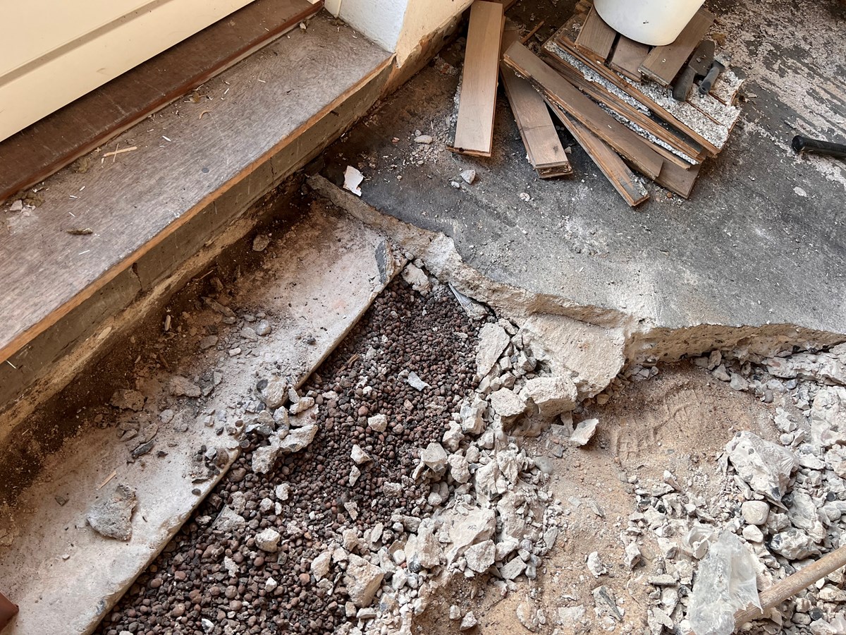

Jeg er ved at banke mit beton gulv op i mit 60er hus for at efterisolere gulvet samt installere gulvvarme.

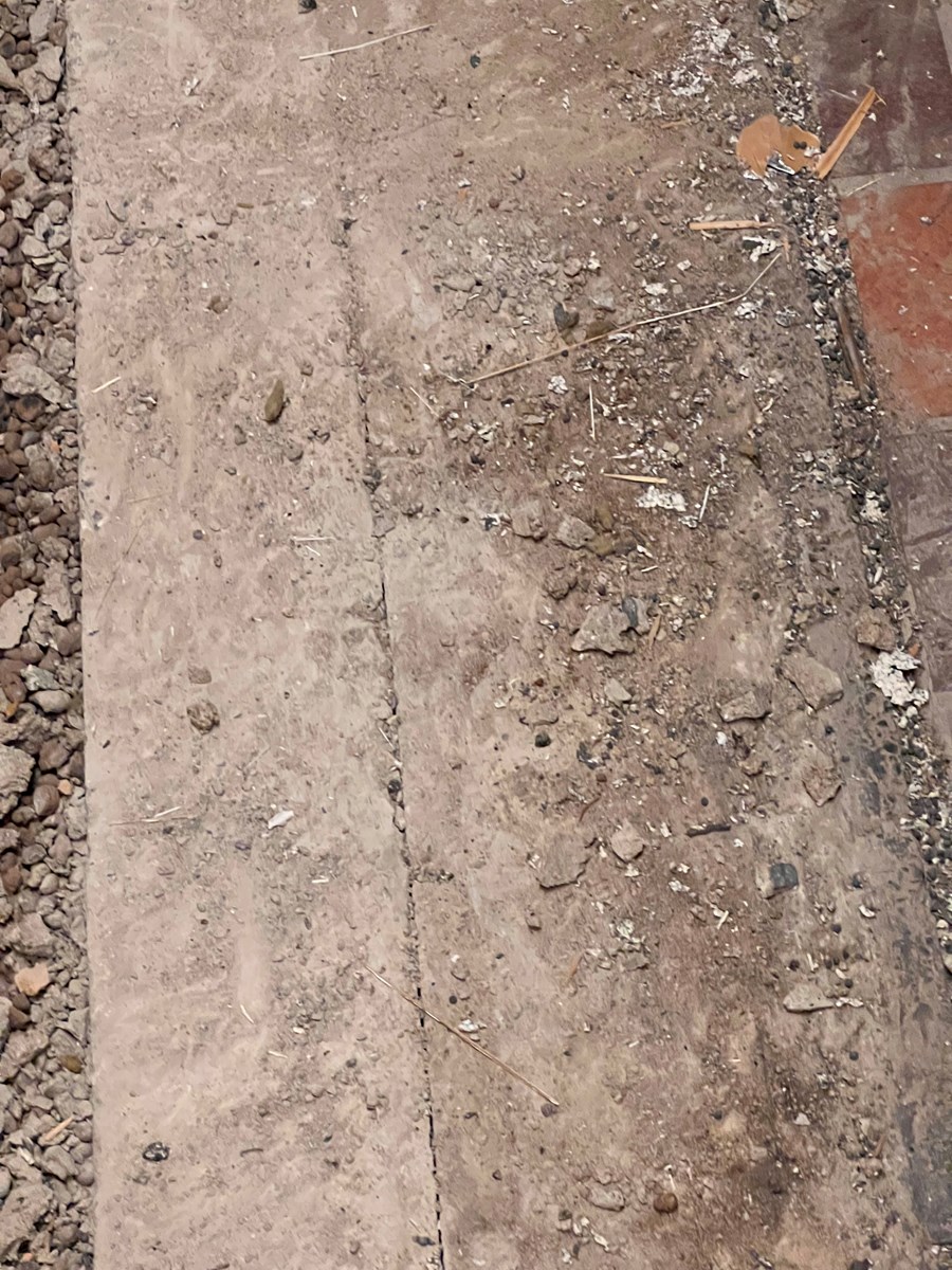

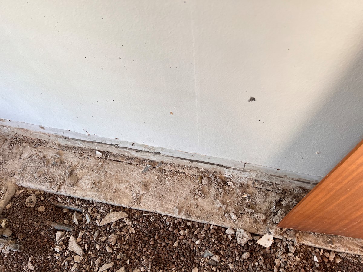

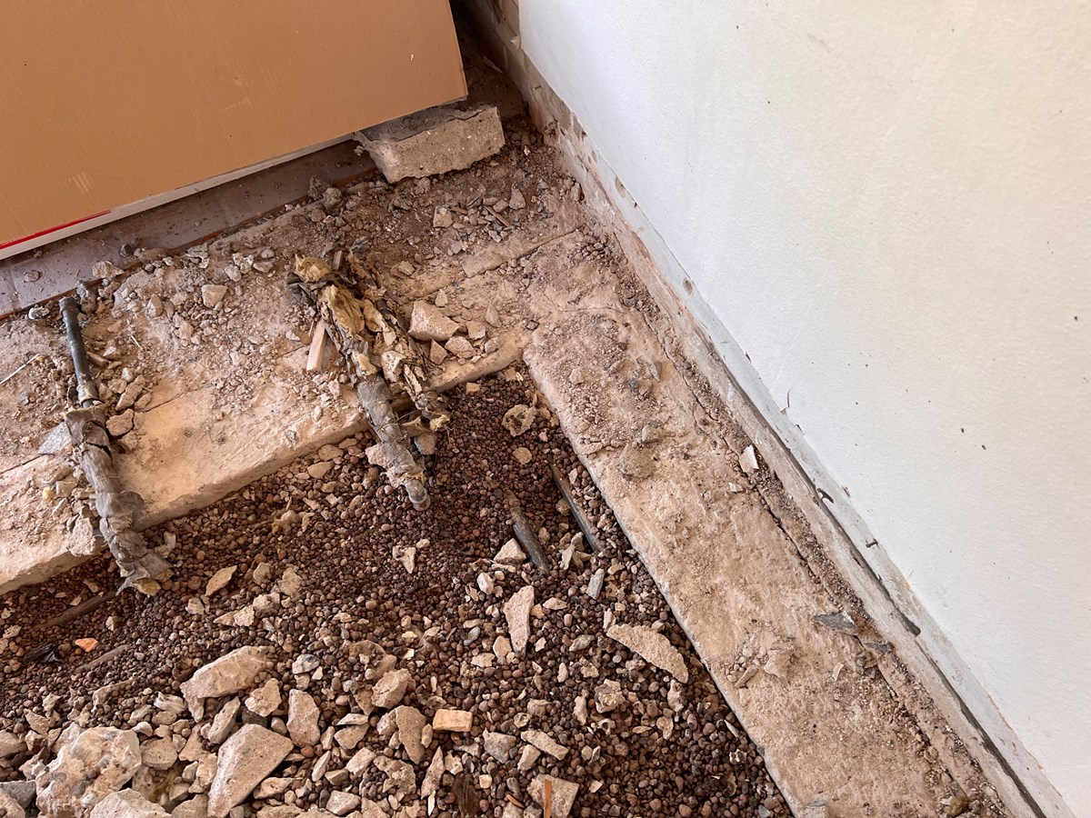

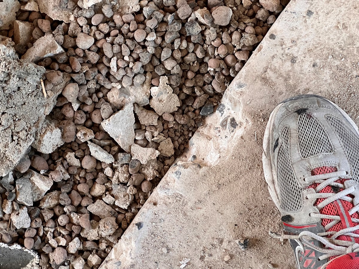

I samme omgang vil jeg sænke gulvet så det er i sammen højde som sokkel. Under ophugning af gulvet har jeg fundet sådan en “sokkel” inden for den faktiske sokkel (de hænger ikke sammen) Hvad bliver den brugt til? Kan jeg fjerne den uden nogen komplikationer? Har vedhæftet billeder af sokkel samt sokkel på indersiden. Som i kan se på billederne er gulvet støbt ovenpå denne.

Det er sikkert en kanal som er støbt til at føre varme og vandrør rundt i huset.
ev elmand skrev den 30-04-2024 22:33:06
Mange tak for svar. Kan det passe? Varme rør køre ved siden af i løs leca? Eller er det lavet så der er en afstand til ydermuren? har det nogen effekt at fjerne den?
Ja jeg så netop varmerørene. De er ofte pakket ind i papir, for at undgå stænk fra mørtel. Det er en start risiko for rustangreb .
Hvis du graver ned tror jeg du finder det som en kasse og ikke en sokkel. Skal du have nye varmerør så er det ikke noget problem at fjerne den beton kasse, hvor gulvet over har været ​låg på kassen.
