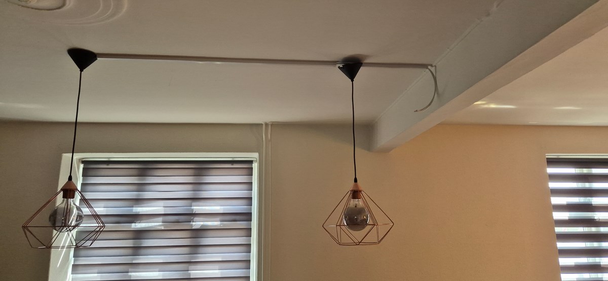

Hej jeg er igang med at sætte to loftlamper op. Jeg ved man kan sætte 2 ledning I samme udtag, men ud fra erfaring kan det være ret besværligt. Så mit spørgsmål er om man kan bruge den samlemuffer/kronemuffer, som kom med lamperne, og sætte begge loftlamper i, for så at kunne føre en ledning hen til lampeudtaget? Eller om det er bedste at sætte begge ledninger i udtaget?

Du kan idmærket nøjes med at føre “en enkelt ledning” til loftudtaget.
Du må dog ikke have samlemuffer, som man kan komme til uden at bruge værktøj.
Køb er par baldakiner/rosetter der kan skrues fast og lav samlinger deri. De er nemme at arbejde med. Kræver dog et par ekstra huller i loftet.

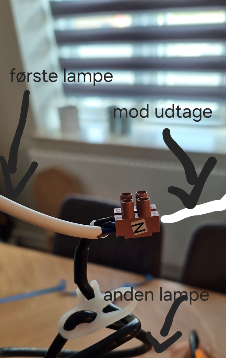

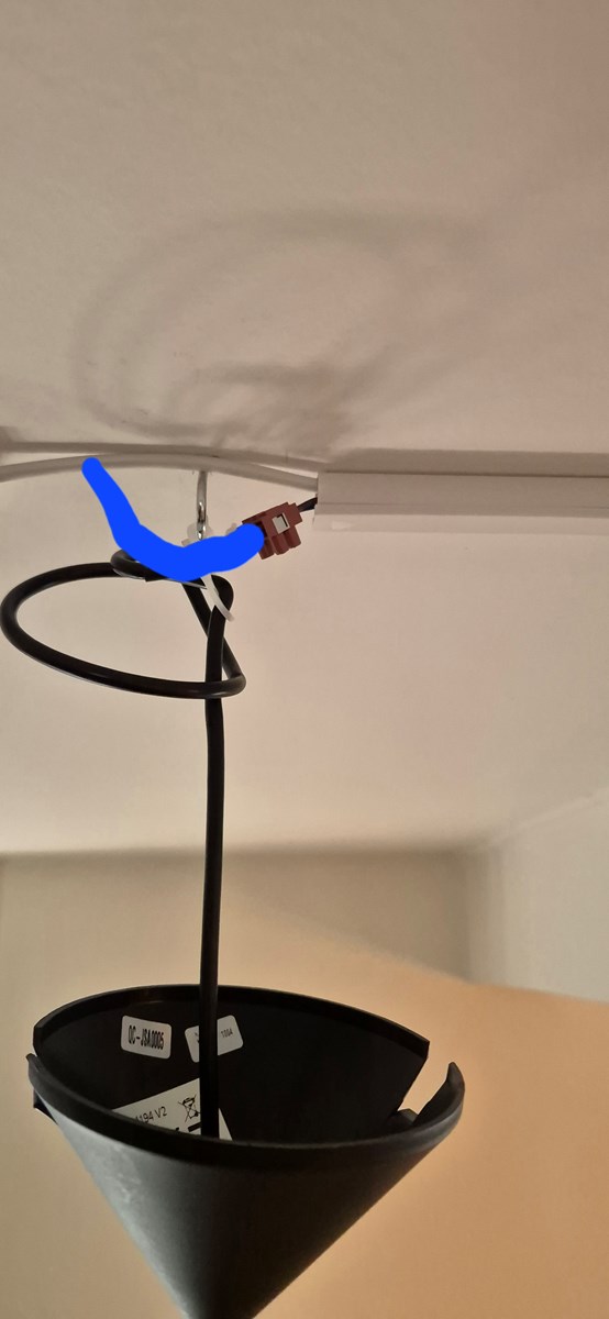

Så det her vil være i orden?
ville nok vælge en med aflastning
Det ser ud til, at der er brugt kanal til at føre ledningerne. Så er aflastning ikke nødvendig.
Kronemuffer må gerne sidde oppe i baldakin over en lampe. Denne kan trækkes ned uden værktøj så det er ikke lige det der er afgørende.
