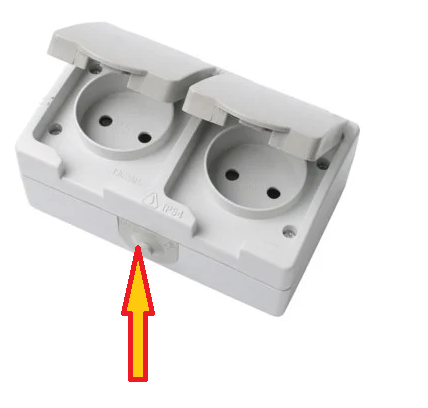

Udendørs stikkontakt - hul i bagside til kabel Rookie1964 15 29-04-2024 19:17 HejMå man lave hul i bagsiden på en udendørs dobbelt stikkontakt og føre kabel igennem der?Et tillægsspørgsmål... Kan 1 kabel føde 2 stk. dobbelt udendørs stikkontakter eller skal de have et kabel hver? 3 svar Følg tråden Annonce Annonce Annonce
Piskeris 342 29-04-2024 19:54 Du kan sagtens forsyne 2 sæt stikkontakter fra 1 kabel.Den type vandafvisende stikkontakter bør typisk kun forsynes gennem til tiltænkte membraner - nede fra eller oppe fra. Ideen er jo at gennemførslen skal være vandafvisende.Vælger du at føre kablet ind uden om membranen kan en klat silikone gøre underværker.
je_ns 13059 29-04-2024 21:21 Du skære den lille dub af membranen, og føre kablet ind. Vi prøver igen, i morgen --
ev elmand 30610 7480 29-04-2024 22:56 Hvis der er forberedt til huller bagud, så må du trykke/banke dem ud og montere membran nippel. man må ikek gøre andet end det er godkendt til. Har nogen samlet det, kan det skilles ad. Samles igen ? ?m.v.h. Erik (1/2 ekspert i mange ting)
