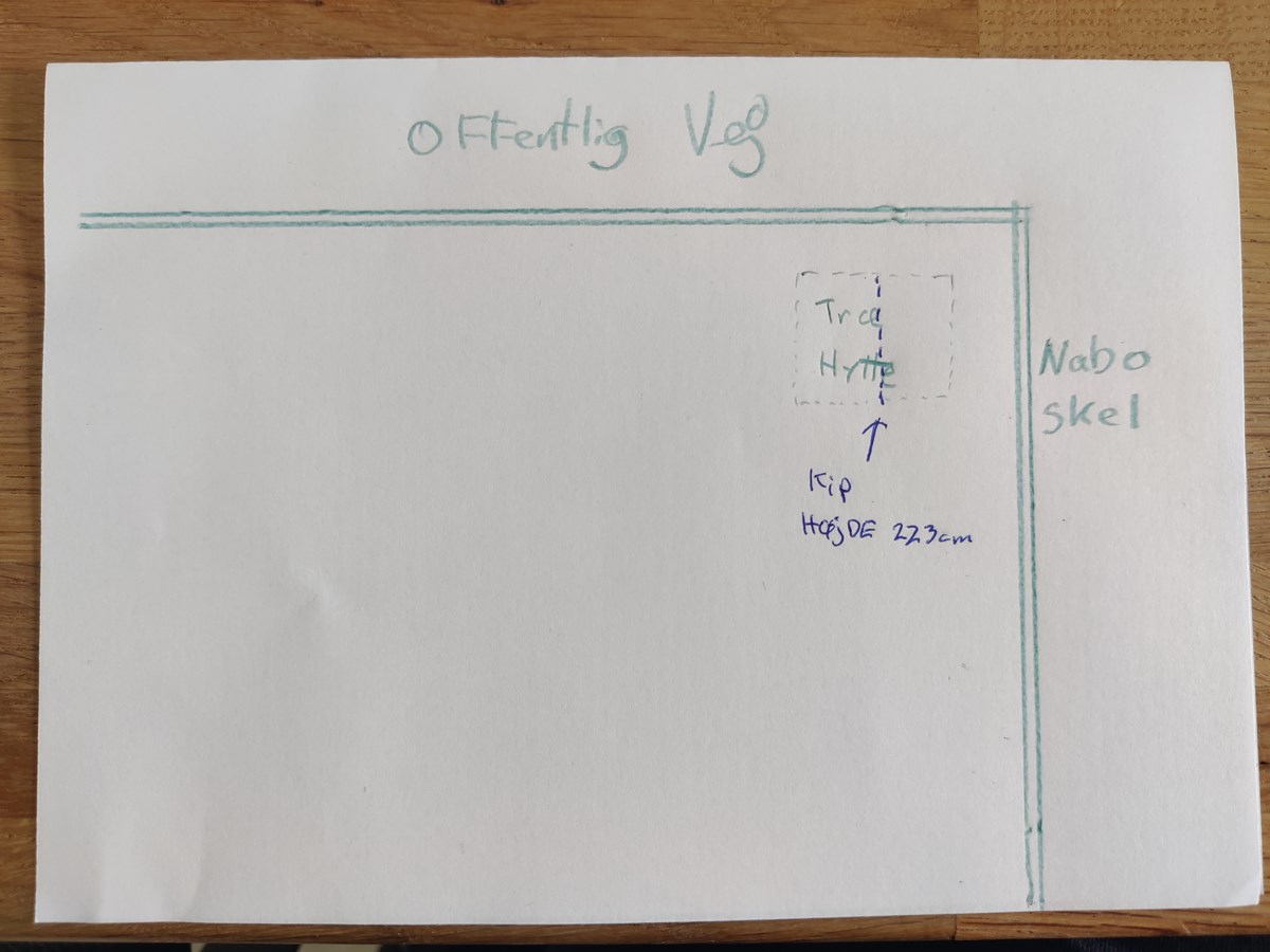

Konen og jeg kunne godt tænke os en lille træ hytte til opbevaring i det ene hjørne af vores have. Men jeg har lidt svært ved at gennemskue, hvordan med afstandskravene til div skel. Og om det er noget man skal søge om tilladelse til ??
"Skuret" er på 4,3 m2, og på sit højeste sted i kip er det 223cm højt. Er der nogen der kunne hjælpe mig med hvad afstand jeg skal holde til hhv. nabo skel, samt ud mod vejen ??

Gå en tur i området og se, om andre har noget lignende. Hvis de har, så søg på deres adresse om de har søgt dispensation. Det råd fik jeg fra forvaltningen.
Og så læse de papirer, man fik, da man købte huset. Deri skal servitutter mv fremgå
De generelle regler er at man må bygge i 2,5 m højde i skel men højst 12 m. for den længste del af bygningen. Og ingen vinduer.
Det vil sige at der ikke bør være nogen problemer, hvis det er det eneste på grunden som ligger tæt ved skel.
