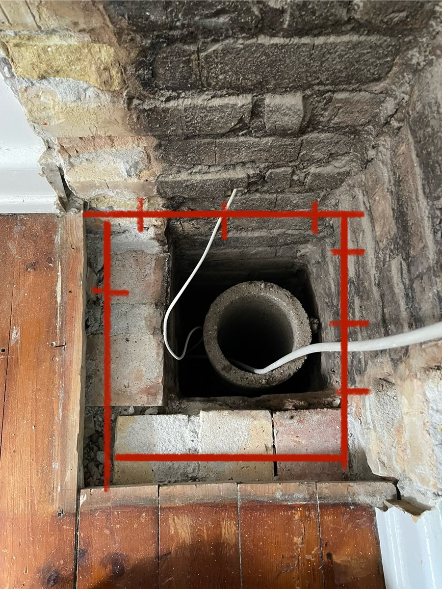

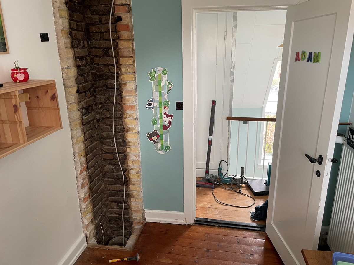

Jeg har et problem. Jeg er “kommet til” vælte en nedlagt skorsten på min søns værelse. Hvordan laver jeg nemmest hullet med planker. Jeg Overvejer bare at lave en firkant af planker der passer til hullet. De nuværende har en tykkelse på 28 mm. Jeg har ekstra til projektet.
Inden da sætte 4 lægter ned, som støtte til gulvet. 2 står på de resterende mursten. 2 bores fast til væggen.
Jeg tænker at den rigtige måde at lave det på, er at tage gulvet op og lægge på igen med nye gennemgående planker. Men kan det andet gå an? Jeg vil helst ikke have panelerne af for at fjerne gulvet. De river hele væggen med ned. 🤯
Desuden er gulvet sømmet fast så det er noget være bøvl.

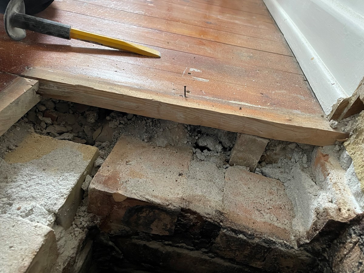

Endetræ som ses på billede3 ville jeg skrue et bræt op under.

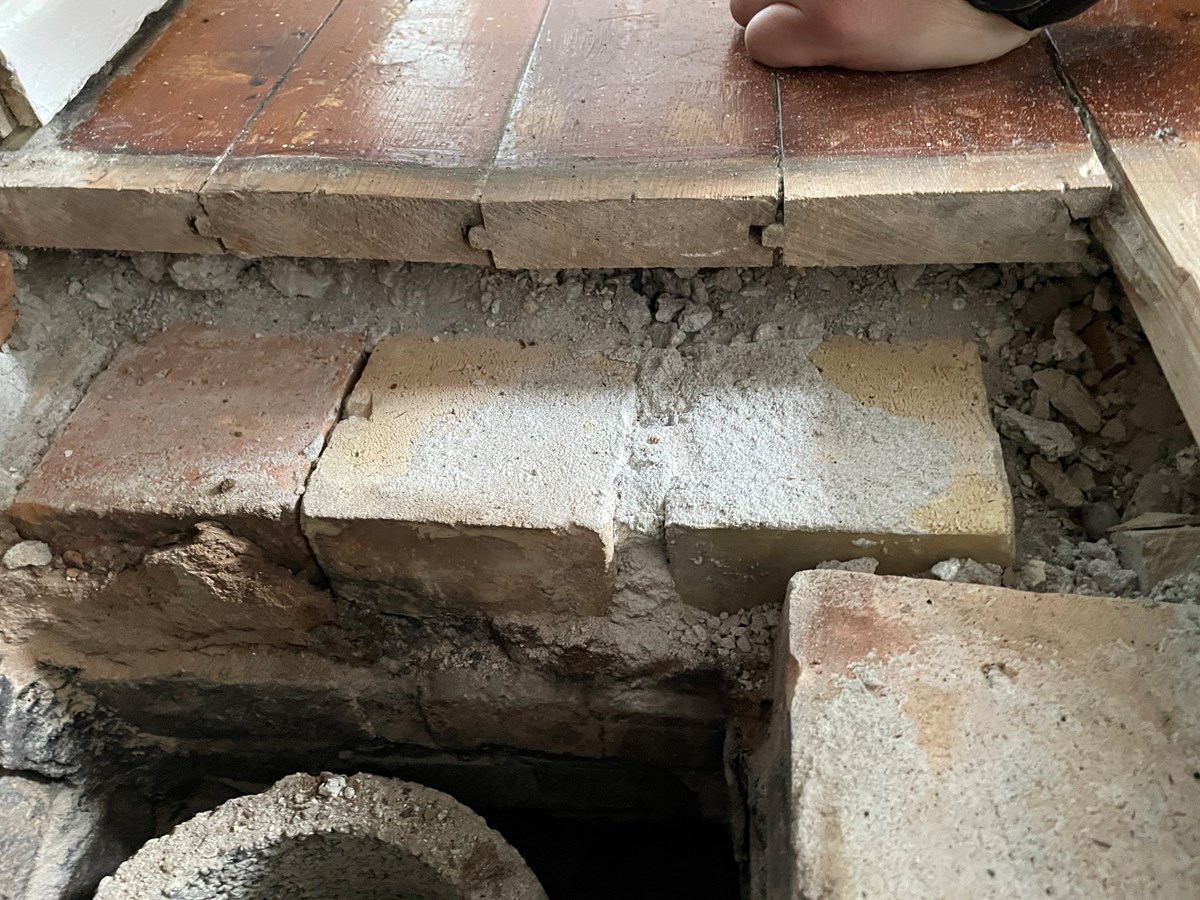

Ligeledes et bræt ind under gulvet efter lægten som se spå billede 2. Der skal enden så fastgøres / støtte på muren.
Jeg tror det er nemmeste måde at få det til at være i samme højde.
