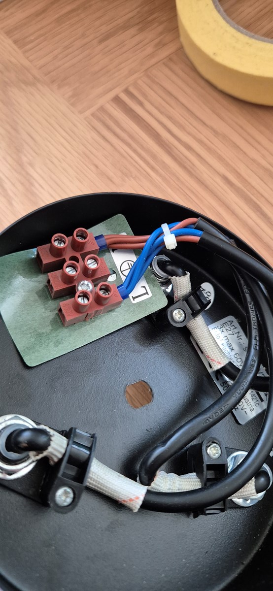

Lamp har brun ledning I N og Blå I L? NoHandyMan 9 28-04-2024 12:42 Jeg har købt en klynge lamp, men kan se at de har forbundet den brune ledning til N og den den Blå ledning til L. Er dette ikke en fejl og skal jeg bare ignore det og sætte ledning, til lampudtaget, som jeg normalt vil? 7 svar Følg tråden Annonce Annonce Annonce
Søren O 8001 7000 28-04-2024 12:46 Det betyder intet, men det rigtige havde været korrekt montage. Stikket i en stikkontakt kan også vendes, hvis det da ikke er med “jordpind”. Søren O
S. Fabrin 19694 4400 28-04-2024 12:48 Hvis du gerne vil have brun i L og blå i N, så bytter du dem bare og monterer som du normalt vil. Lampe(erne) er ligeglade med, om du monterer brun til brun og blå til blå, eller du monterer brun til blå og blå til brun. fase
PinkHenrik 6113 6300 28-04-2024 13:32 Her er beviset på at strømmen er totalt ligeglad med farven på ledningen, den løber jo igennem kobberet, ikke isoleringen Men som andre skriver, så kan du med lethed bytte om på dem, så der i fremtiden ikke bliver noget at komme efter. Jo ældre man bliver, jo hurtigere har man løbet som ung...
GodeVen 4377 5220 28-04-2024 14:41 Det er noget sjusk. Som andre skriver, har det dog ingen betydning for lampens funktion. Hvis pæren er er udskiftelig 230 V type, bør N være forbundet til gevindet og fasen til bunden af soklen.
S. Fabrin 19694 4400 28-04-2024 16:30 GodeVen skrev den 28-04-2024 14:41:07Det er noget sjusk. Som andre skriver, har det dog ingen betydning for lampens funktion.Hvis pæren er er udskiftelig 230 V type, bør N være forbundet til gevindet og fasen til bunden af soklen. Du har fuldstændig ret, men på den anden side, hvem stikker en finger op i fatningen for at mærke om der er spænding på. fase Annonce
GodeVen 4377 5220 29-04-2024 10:02 Sikkerhed er i høj grad noget, der gøres for at tåbeligheder ikke giver farlige situationer. Ved sikkerhedsvurderinger ser man på hvad der er risiko for, ikke på hvad fornuftige mennesker ville gøre.
S. Fabrin 19694 4400 29-04-2024 11:27 GodeVen skrev den 29-04-2024 10:02:20Sikkerhed er i høj grad noget, der gøres for at tåbeligheder ikke giver farlige situationer. Ved sikkerhedsvurderinger ser man på hvad der er risiko for, ikke på hvad fornuftige mennesker ville gøre.Reglen stammer helt tilbage fra dengang, man havde fatninger, hvor man ved udskiftning af pæren kunne komme til at røre gevindet på pæren. I dag er mange fatninger opbygget med to punkter i bunden af fatningen, som giver kontakt til henholdsvis bund og gevind. fase
