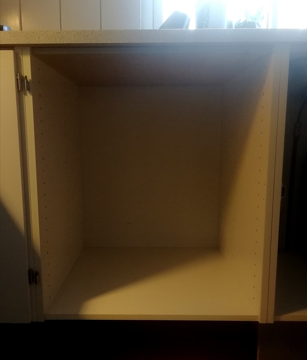

Jeg skal have fjernet et køkkenskab, da der skal installeres en opvaskemaskine. Jeg har fået fjernet soklen og skruet de skruer ud, som var skruet ind i siderne af skabet fra skabene ved siden af. Der er ikke andre synlige skruer at se i skabet (bund, top og sider). Hvordan får jeg skabet ud? Det vil ikke rykke sig.
der kan være skruer fra de skabe ved siden af
ellers er det bare at rokke med det

Måske der af ukendt grund er brugt lim i top eller sider. Når soklen er fjernet kan du jo prøve at sætte dig ind i skabet, gerne lidt voldsomt(går her ud fra at du ikke skal genbruge skabet)
Som Bredkær skriver så skal du også kigge efter skruer i naboskabe. Når du er sikker så skal den have lidt vold. Eller et stemme jern ind i mellem siderne ved naboskab og eventuel en sav ( fukssvans  )
Få lyst skabet godt op og dobbelt-tjek for flere skruer. 1 overset er nok til det kan føles urokkeligt. De kan være undersænket og svære at se.
Der kan også være skruer op i bordpladen.
