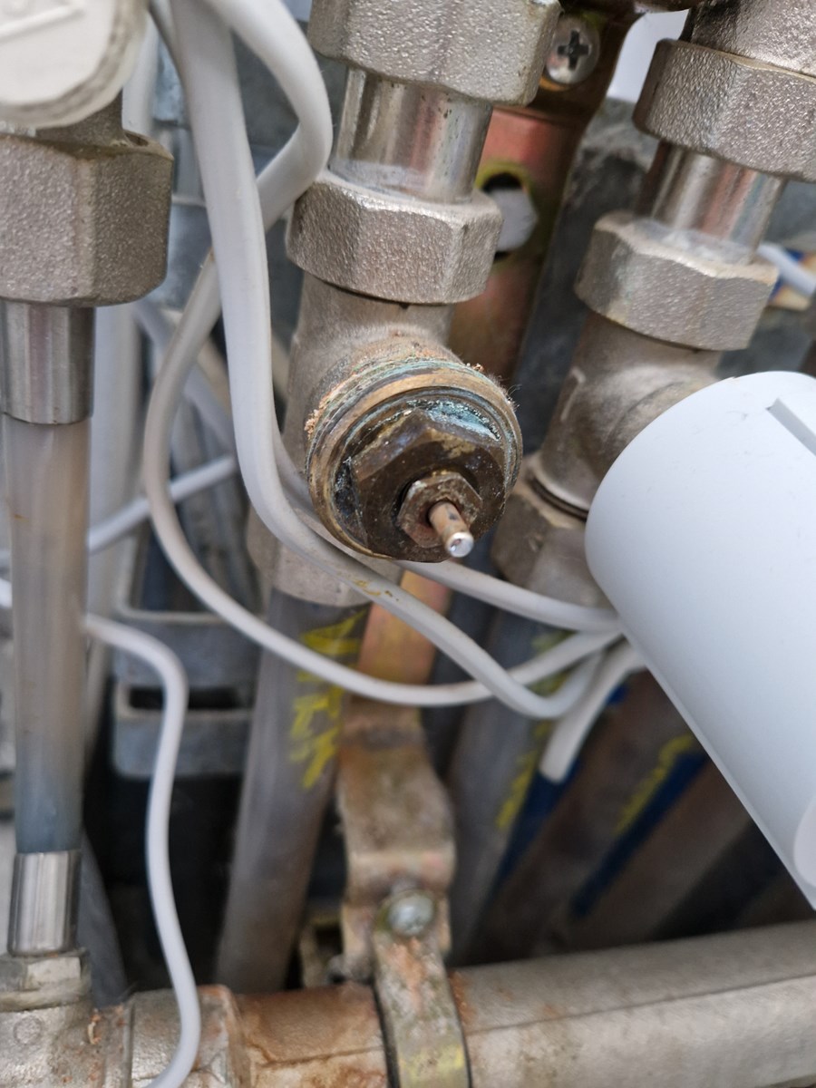

Jeg har en gulvvarmeventil, som er begyndt at lække en smule vand. Kan nogen herinde mon forklare, hvad det kan skyldes, og hvordan jeg eventuelt kan fikse det?
Afhængig af løsning, må jeg så i det hele taget selv lave det?

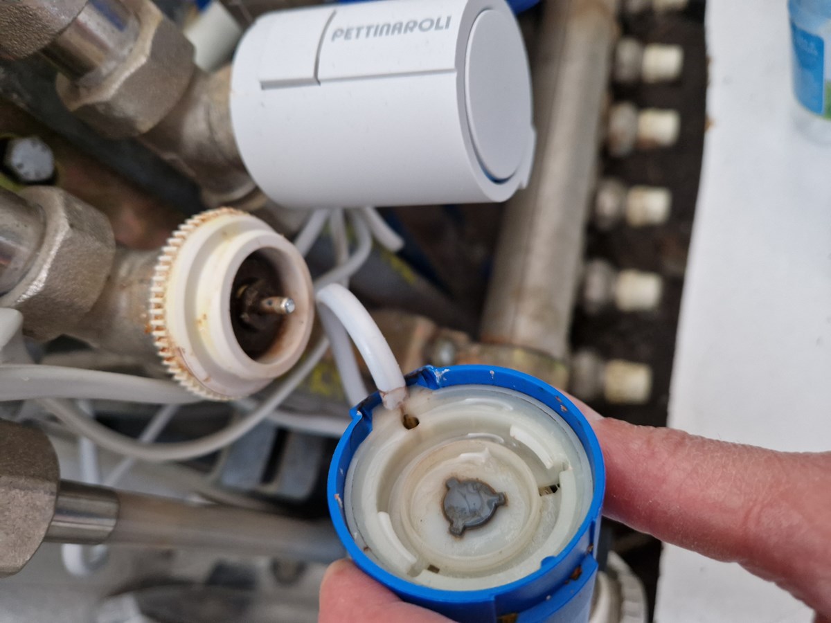

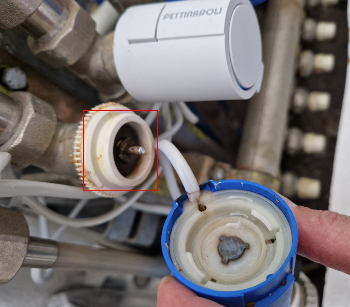

Du skal bare skifte ventilen der er utæt med en ny pettinaroli ventil indsats. Det er ikke autorisationskrævende.
Forvent den koster ca 150kr.
Man kan skifte selve pakdåsen for det halve hvis man gider at fedte med det.
Selvbygger med stort S.
@Superdiy, det lyder noget nemmere og billigere, end jeg havde frygtet. Tak for svar :)
Hvis det er direkte fjernvarme, skal det udføres af en autoriseret VVS-instalatør.
