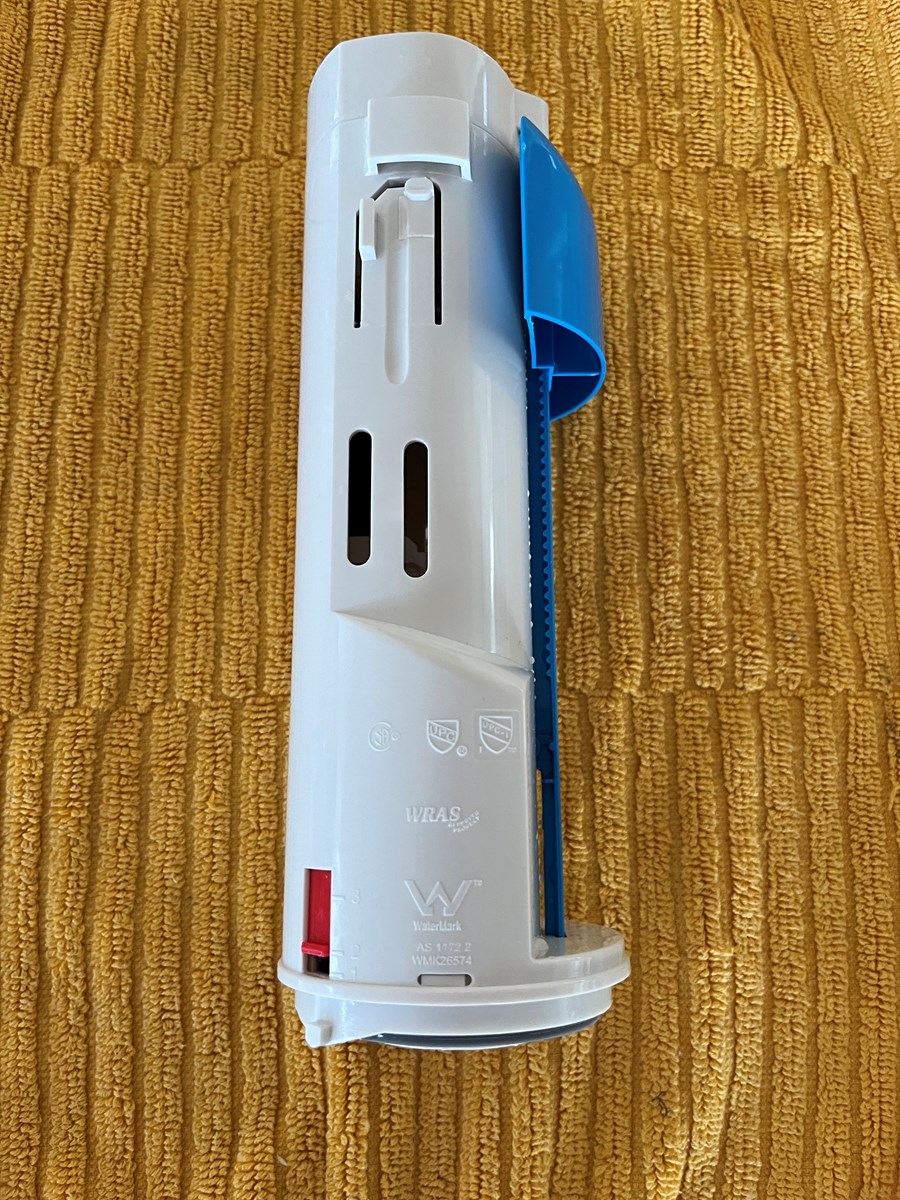

Efter min bedste overbevisning, så ser den her jo så fin ud. Jeg ved ikke rigtig, hvad jeg ellers kan gøre.
/Inger

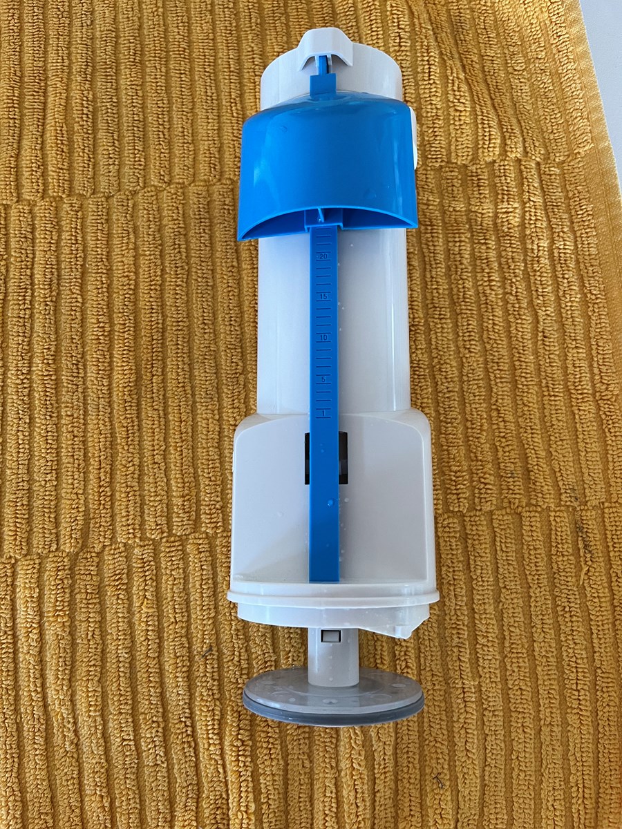

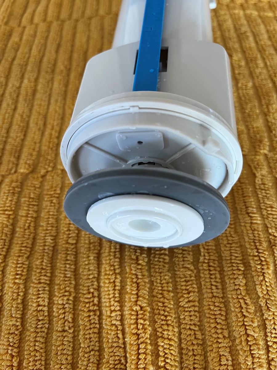

Måske noget går stramt. Så først når cisternen er fuld er der vægt nok på at pakningen lukkes
Det ser fint ud, og lukkeventil skal let op og især ned. prøb at køre en finger rundt i kanten nederst på cisternen ( der hvor gummi rammer ) er der en knast eller andet som kan indikere en fabrikations fejl ? Det kan jo ske.

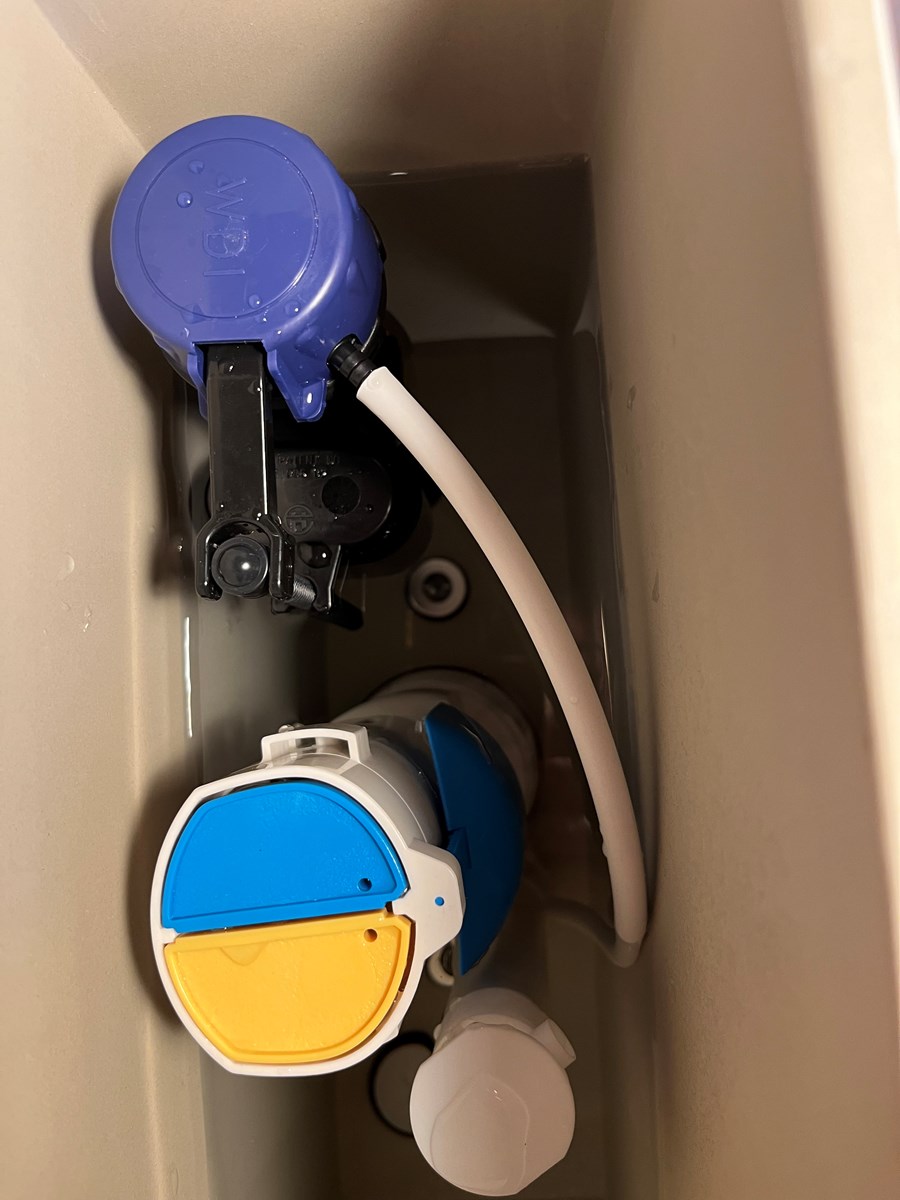

Opdatering: nu er jeg nået til at det egentlig fungerer fint, bare jeg ikke monterer den hvide slange korrekt i cisternen. Hvis den ene ende hænger løst (se billede), så løber toilettet ganske lidt mens cisternen fyldes og stopper så. Hvis jeg derimod monterer den korrekt, så løber toilettet voldsomt mens cisternen fyldes og stopper derefter langsomt.
/Inger
Tusind tak for alle de gode ideer. Ved I, om det måske kan være enten vandindtaget (med flyderen) eller tanken (det hvide rør ved siden af bundventilen), som der kan være problemer med i forhold til at problemet mest er der, når jeg monterer den hvide slange korrekt (se tidligere indlæg).
