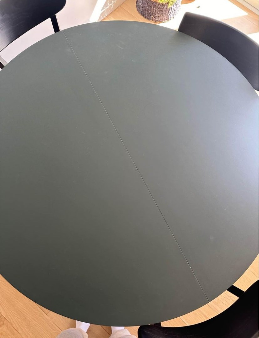

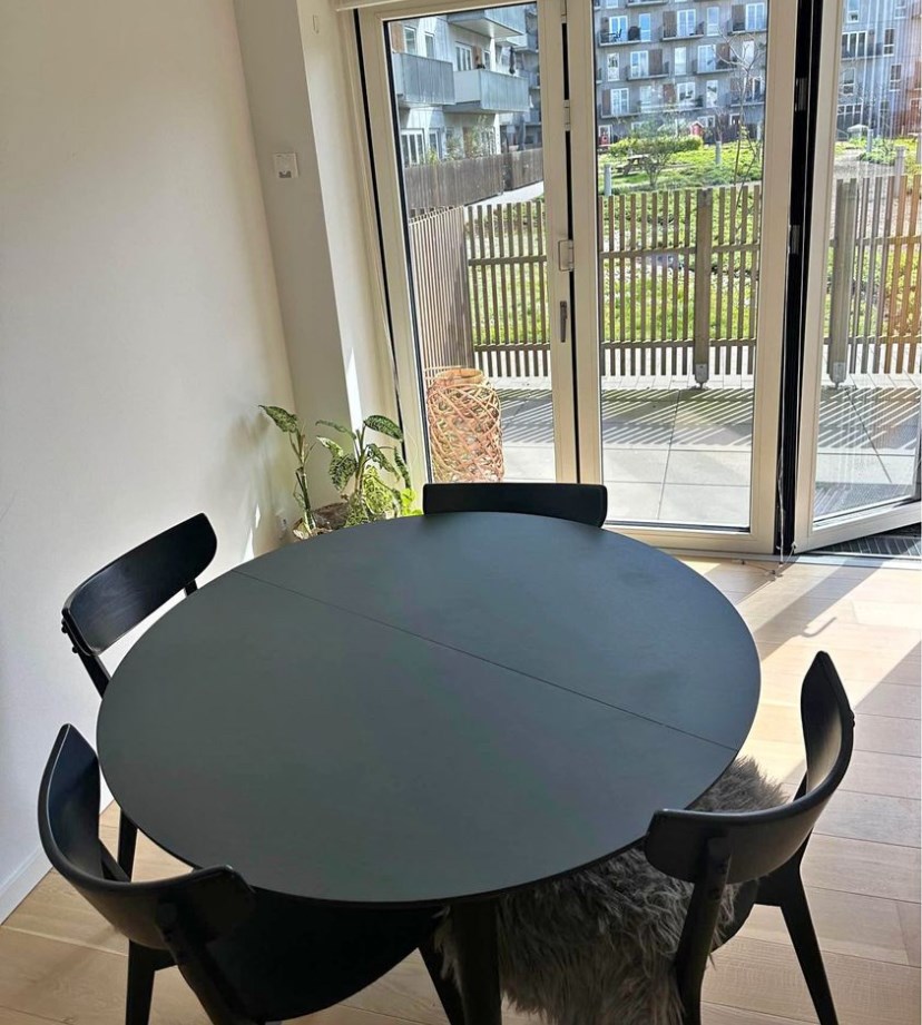

Kan laminat fjernes fra en bordplade? GørDetBareSelv 3 27-04-2024 10:24 Hej, Jeg har et flot egetræsbord fra FDB, som er sortlakeret med laminat/linoleum på overfladen af bordet.Jeg vil gerne have det flotte egetræ frem, så jeg vil skrælle malingen af træet og fjerne laminatet. Er det muligt? Og med hvad? 9 svar Følg tråden Annonce Annonce Annonce

GørDetBareSelv Trådstarter 3 27-04-2024 10:41 Tak for svar.Kan man gøre det uden en båndpudser? Evt. noget der opløser limen på laminatet/linoliumen?
je_ns 13032 27-04-2024 10:43 GørDetBareSelv skrev den 27-04-2024 10:41:52Tak for svar.Kan man gøre det uden en båndpudser? Evt. noget der opløser limen på laminatet/linoliumen? Måske en varmepistol kan løsne limen ? Vi prøver igen, i morgen --
solaris 246 2600 27-04-2024 11:24 Jeg kan ikke forestille mig at der er pænt egetræ under laminaten, det er nok spånplade eller mdf.
ev elmand 30586 7480 27-04-2024 12:17 Jeg ved ikke hvad der får dig til at tro det er egetræ. Selv om du måske ser egetræ i kanten, så er det utvivlsomt spånplade under laminat. Har nogen samlet det, kan det skilles ad. Samles igen ? ?m.v.h. Erik (1/2 ekspert i mange ting) Annonce
GørDetBareSelv Trådstarter 3 27-04-2024 12:24 Tak for svar.Det er dette bord fra FDB.https://www.fdbmobler.dk/da/shop/borde/c62-bjoerk-spisebord-c62012072053/sort/Det ser umiddelbart ud som om det er massivt eg. Da de også laver dem hvor de kun er behandlet med naturolie.
PinkHenrik 6111 6300 27-04-2024 12:46 Hvis bord pladen er lavet af massivt træ vil du kunne se endetræ på kanten, sådan ca halvdelen af bordet. Pladen vil være samlet af flere stave og derfor vil der være endetræ at se. Der vil være tydelig forskel på ende og "side" træ. Hvis der derimod er en ens kant hele vejen rundt, tyder det på at kanten er en liste eller finer. Jo ældre man bliver, jo hurtigere har man løbet som ung...
je_ns 13032 27-04-2024 13:09 Også derfor jeg foreslog at prøve at pudse et område på bagsiden. Vi prøver igen, i morgen --
