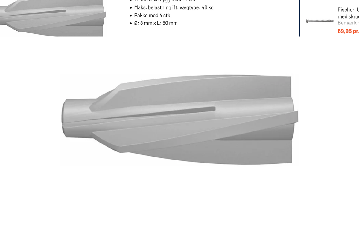

Ja. Køb kvalitets dybler fra fisher. F eks. UX eller duo power serien.

Jeg har brugt denne type, til ophæng af en stor radiator i gasbeton, det virker perfekt.​link​​​

Ved Rawlplug skal du bruge ca. 50 mm lange plugs og 6 mm skruer. Hvor lange de skal være kommer an på tykkelse af den pind som de også skal igennem. Skruer må gerne gå igennem plugs når det er gasbeton.
