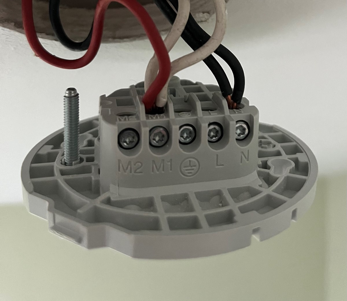

Jeg har renoveret et værelse og skiftet lampeudtag og kontakter ud – ledningerne er de originale.

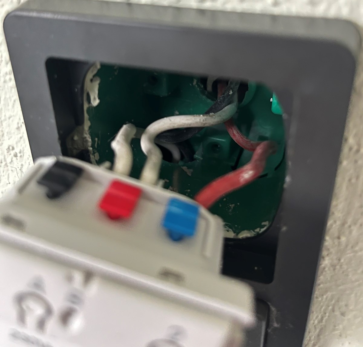

Jeg synes egentlig jeg har fået det samlet som det var, men jeg har skiftet en afbryder ud med et trådløst relæ, så jeg kan koble et ekstra batteritryk på. Min udfordring er nu, at relæet ikke vil tænde.
Er der nogen der kan se, om der er nogle ledninger, der burde være sat anderledes sammen?

Man kan ikke se symbolerne på afbryderen.
Afbryder/relæ:
Sort: Pil op
Rød: L
Blå: N
Stikkontakt:
Rød: (hvid ledning sluttet til)
Blå: Sort ledning sluttet til
I lampeudtaget har du monteret de to hvide M1. De skal sikkert i L. Kan du ikke oplyse, hvad det er for et relæ.

 Det er et LK IHC Wireless FUGA Relæ modtager LED/CFL.

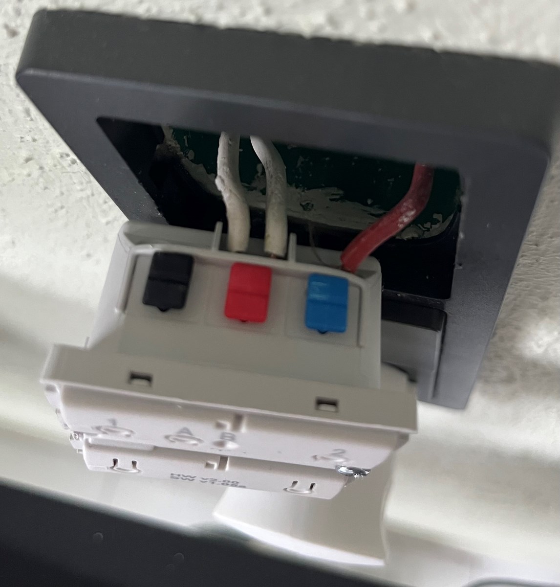

Ud over fejlen i udtaget så skal relæet have:
fase                     Rød klemme  (hos dig hvide ledninger )
nul                       Blå klemme  ( nede fra stikk. hos dig sorte )
tændledning   Sort klemme      ( hos dig rød ledning )
ev elmand skrev den 26-04-2024 14:19:32
Fedt, tak. Så spiller det 👍🏻
