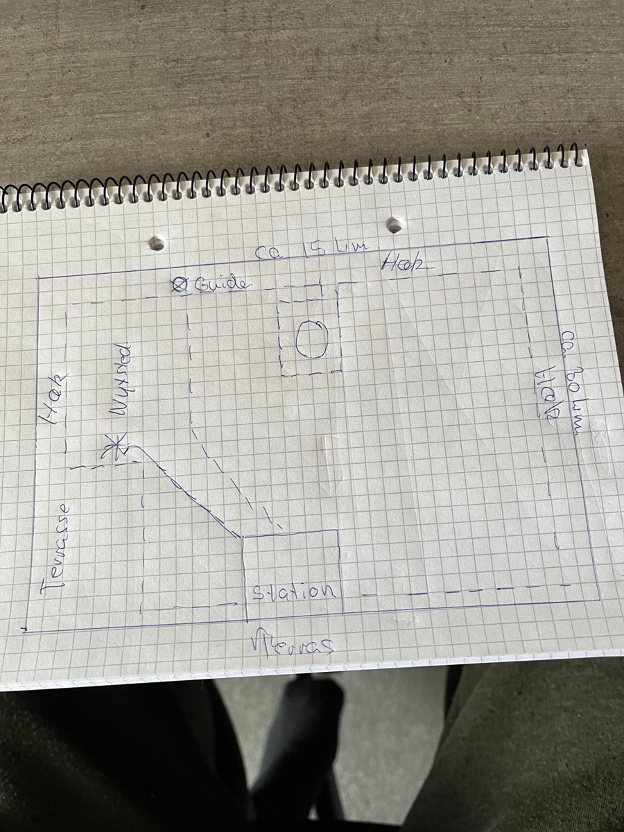

Robotklipper zitta 43 9000 25-04-2024 18:29 Vil gerne flytte min robotklipper og lade station til et andet sted i haven kan jeg det uden det vil give nogle problemer, tegning vedlægges 8 svar Følg tråden Annonce Annonce Annonce

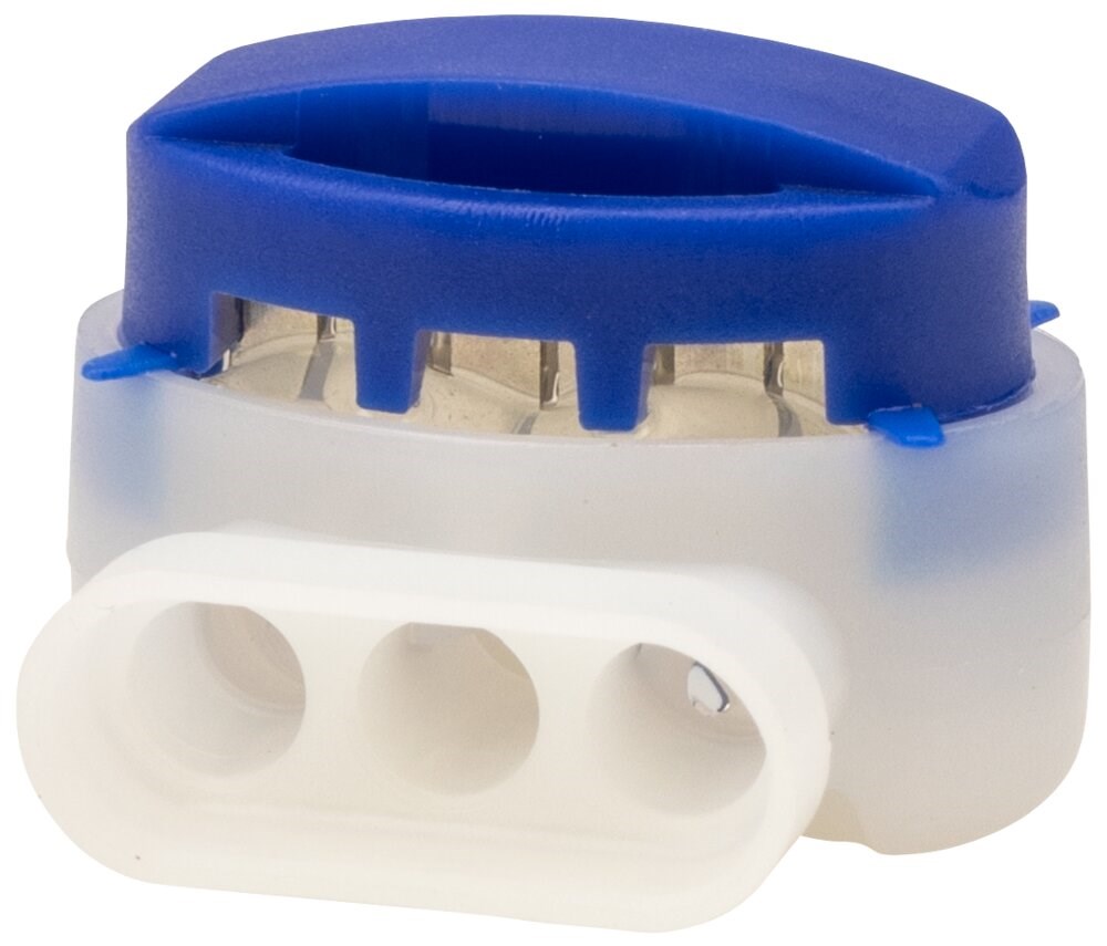

AllanE 2658 2650 26-04-2024 09:37 Ledningerne skal samles med en samlemuffe som den her:https://www.harald-nyborg.dk/samlemuffe-til-afgraensningskabel-6-pakDer er en gel indeni, som forhindrer at der kommer vand ind og dermed at kablet irrer/ruster. Mvh. AllanE

ev elmand 30495 7480 26-04-2024 23:04 Din tegning viser grænsekabel rundt om plænen, det er forklaret, men du viser også Guidekabel. Den skal gå skråt over plænen til ca. modsatte side af haven,( de sidste par m lige ind i ladestation) Det kabel bliver du nok nødt til at flytte for at den kan finde hjem når der skal lades. Du kan jo prøve til en start blot at dreje Guidekabel ind imod ladestationen, og så se om "dyret" så kan finde hjem. Hvis den føler at der skal lades når den kører f.eks. ved den gamle placering så kører den rundt langs kanten til den finder den skrå guide tråd. Det er en lang tur, men kan den klare det så er det ok. Har nogen samlet det, kan det skilles ad. Samles igen ? ?m.v.h. Erik (1/2 ekspert i mange ting)
