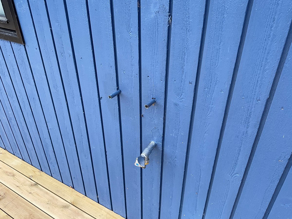

Montering af ude bruser Mikae-Vagn 6 2300 24-04-2024 16:24 HejVVS har trukket kobber rør ud gennem væggen, nu skal jeg have monteret et fæste for blandings batteriOg det kan jeg ikke lige finde, nogen der kan hjælpe ? 7 svar Følg tråden Annonce Annonce Annonce
GodeVen 4360 5220 25-04-2024 11:31 Kommer det ikke til at se underligt ud med blandingsbatteri, hvis der kun er koldt vand?
JohnLarsen 2863 3500 25-04-2024 11:45 GodeVen skrev den 25-04-2024 11:31:22Kommer det ikke til at se underligt ud med blandingsbatteri, hvis der kun er koldt vand?Jeg ser to kobberrør, mon ikke det ene er til varmt vand? 😇 Alle besparelser omregnes til fl. rødvin👍
GodeVen 4360 5220 25-04-2024 12:04 Jo, det virker underligt hvis en VVS-mand har afsluttet med to rørender og ikke armatur tilslutninger. Der fås flere slags. Det er blot at søge på nettet og købe det der passer bedst. Armaturet sidder normalt blot fast i disse. Husk at armaturer med termostat normalt ikke kan tåle frost, da selve termostatdelen vil stadig indeholde vand efter at rørene er tømt.
JohnLarsen 2863 3500 25-04-2024 22:09 GodeVen skrev den 25-04-2024 12:04:10Jo, det virker underligt hvis en VVS-mand har afsluttet med to rørender og ikke armatur tilslutninger.Det afhænger vel af hvad han er bestilt til. Trådstarter har jo ikke brokket sig ang. det. Han beder blot om hjælp til at finde et “fæste til blandingsbatteri”.Måske kan den her anvendes selv om den er beregnet til indendørs tilslutning og vist ikke har termostat. Alternativt kan to banale vandhaner der føres sammen i T eller Y vel anvendes. Alle besparelser omregnes til fl. rødvin👍
Mikae-Vagn Trådstarter 6 2300 28-04-2024 10:01 Tak for svar, der er selvfølgelig både koldt og varmt vand, men jeg har stadig svært ved at finde noget ude bruser / armatur som man kan bruge. Annonce
JohnLarsen 2863 3500 28-04-2024 10:13 Mikae-Vagn skrev den 28-04-2024 10:01:26Tak for svar, der er selvfølgelig både koldt og varmt vand, men jeg har stadig svært ved at finde noget ude bruser / armatur som man kan bruge.Jo, men nu skriver du armatur, i 1ste indlæg var det et fæste.Det afhænger en del af hvad du vil gøre når frosten kommer. Alle besparelser omregnes til fl. rødvin👍
Søren O 7985 7000 28-04-2024 11:23 Jeg ville nok montere en “dækvinkel” og en vinkel, og lodde det sammen. Det giver et “professionelt look. Alternativt dele med kompressionsfittings, men så skal du huske støttebøsninger. Prøv at søge på “dækvinkel”. Søren O
