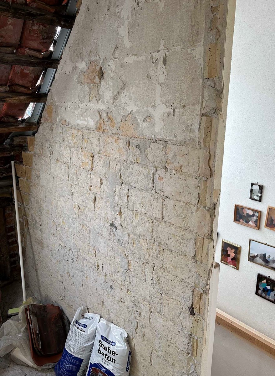

Hej LDS venner,
Nyt medlem her, der har kastet sig ud i den store badeværelsesrenovation i mit hus fra 1946.
Jeg er netop kommet i bund med at fjerne alle gamle klinker og puds fra væggene, der i sidste ende skal beklædes med 15mm Fermacell plader. Den ene væg vil jeg blot lime fermacell plader op på.
Mit spørgsmål er således; hvordan pudser jeg den bedst op for at komme af med de værste huller, ujævnheder og skævheder før jeg limer pladerne op? Skal jeg ud i noget kalkmørtel for at passe på stenene eller vælge mellem fx:
- Den billige Skalflex pudsemørtel
- Den dyrere Weber 280 hæftemørtel?
- Andet?
Glæder mig til at høre fra jer
Jakob
Hvis væggen er i lod og ikke buer flere cm, klistrer du bare pladerne direkte på væggen med montagelim. Jeg ville dog starte med at få ​tætnet og isoleret taget.

Hvad skal du have på væggene i sidste ende? Fliser? ​Hvis det er tilfældet, hvorfor så klistre fermacell på murstensvæggen, fremfor ​at (grov)pudse -> vådrumsmembran og så ​fliser?

 Væggen er nemlig både lidt skæv og krummer 10-15 mm over 2 meter, derfor ville jeg regne rette den mere plan før jeg monterer plader/klinker.

Hvad skal du have på væggene i sidste ende? Fliser? Hvis det er tilfældet, hvorfor så klistre fermacell på murstensvæggen, fremfor at (grov)pudse -> vådrumsmembran og så fliser?
Tak! Der skal fliser på en del af væggen men ikke nødvendigvis hele vejen ud til siden og op til loftet. Nu jeg alligvel bygger fermacell vægge op på de andre vægge ville jeg blot holde det ens hele vejen rundt.
I sidste ende var jeg mest interesseret i at vide om jeg blot kan pudse op med normal cement-baseret mørtel?

Du kan bruge Dot and Dab metoden, så behøves du ikke at pudse vægen.
Metoden er at man tager knytnævestore klatter fliselim med ca 30 cm afstand, og så trykker man Fermacell pladen på plads.
