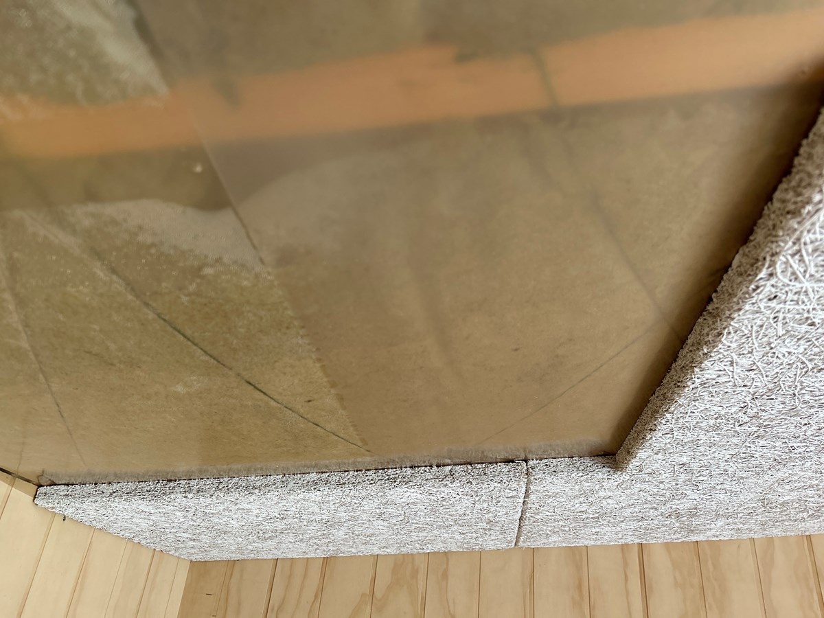

Kondens under dampspærre RasmusSøgaard 3 23-04-2024 15:52 HejJeg har er problem i forhold til kondens ved min dampspærre. Det nederste af min isolering er våd, men på den anden side er det helt tørt. Hvad kan det skyldes? Nogen der ved det. På forhånd tak. 14 svar 1 2 › » Følg tråden Annonce Annonce Annonce
knudr 715 8585 23-04-2024 16:52 Hvis dråberne er på undersiden af dampspærren, altså inde i huset, så er det fordi dampspærren er kold. Og hvis dampspærren er kold, er det fordi isoleringen ovenpå er dårlig eller mangler.Hvis dråberne er på oversiden (du siger at isoleringen er våd), er det fordi dampspærren er utæt og kondenseringen derfor sker inde i isoleringen. Venlig hilsenKnud
RasmusSøgaard Trådstarter 3 23-04-2024 17:12 knudr skrev den 23-04-2024 16:52:27Hvis dråberne er på undersiden af dampspærren, altså inde i huset, så er det fordi dampspærren er kold. Og hvis dampspærren er kold, er det fordi isoleringen ovenpå er dårlig eller mangler.Hvis dråberne er på oversiden (du siger at isoleringen er våd), er det fordi dampspærren er utæt og kondenseringen derfor sker inde i isoleringen.👍Hvad hvis man fjerne dampspærren? Hvad vil der så ske. Vil du have det store at sige når det er noget som står udenfor. Det er ikke opvarmet eller noget nemlig.
Thomas-es 55 23-04-2024 21:25 Hvis der er koldere inde i huset end i isoleringen/rummet over isoleringen kommer der kondens på oversiden af dampspærren. Det kan evt være hvis der er tag med tagpap og solen varmer op.
GodeVen 4360 5220 23-04-2024 22:37 Jeg har problemer med at tyde dit billede. Hvordan er loft/væg opbygget. Du skriver at det nederste af isoleringen er våd. Hvis dampspærren er placeret rigtigt, kan isoleringen ikke blive våd.
ev elmand 30586 7480 23-04-2024 23:05 Dampspærre skal være på den varme side. Så hvis du har et u opvarmet rum så kan der nemt blive varmere over isolering. I det tilfælde er dampspærre ikke godt og det bør pilles ned. Har nogen samlet det, kan det skilles ad. Samles igen ? ?m.v.h. Erik (1/2 ekspert i mange ting) Annonce
RasmusSøgaard Trådstarter 3 24-04-2024 08:36 ev elmand skrev den 23-04-2024 23:05:31Dampspærre skal være på den varme side. Så hvis du har et u opvarmet rum så kan der nemt blive varmere over isolering. I det tilfælde er dampspærre ikke godt og det bør pilles ned. Hvad så hvis dampspærren bliver pillet ned. Bliver der så ikke bare kondens på på undersiden af troldtekt?
ev elmand 30586 7480 24-04-2024 08:47 Nej det gør der ikke. Det er jo så 2 utæt" at fugten tørrer væk. Det svarer til jo til et loftrum over almindelig beboelse, hvor den gode udluftning tørrer eventuel kondensfugt væk. Har nogen samlet det, kan det skilles ad. Samles igen ? ?m.v.h. Erik (1/2 ekspert i mange ting)
knudr 715 8585 24-04-2024 11:06 Du skriver "det er noget som står udenfor. Det er ikke opvarmet". Hvis det er et uopvarmet skur, så er det bedst at fjerne dampspærren. Venlig hilsenKnud
GodeVen 4360 5220 24-04-2024 11:49 Selvom det er et uopvarmet skur, bør dampspærren ikke gøre skade. Temperaturen i rummet vil være tæt på omgivelserne, så der burde ikke være kondens. Har gennemsnitstemperaturen været lavere inde end udenfor den sidste måned?Jeg er bange for at problemet er manglede udluftning over isolationen. Det vil gøre at ved temperatur og fugtighedsændringer, kan fugtighed ikke forsvinde oven ud af isoleringen.
ev elmand 30586 7480 24-04-2024 11:57 Gode ven: Dine betragtninger gælder i almindelig opvarmede huse. Men her hvor fugten samles under isolering, så er det der det skal ventileres væk. Det er et kendt problem ved uopvarmede skure og garager. Har nogen samlet det, kan det skilles ad. Samles igen ? ?m.v.h. Erik (1/2 ekspert i mange ting)
