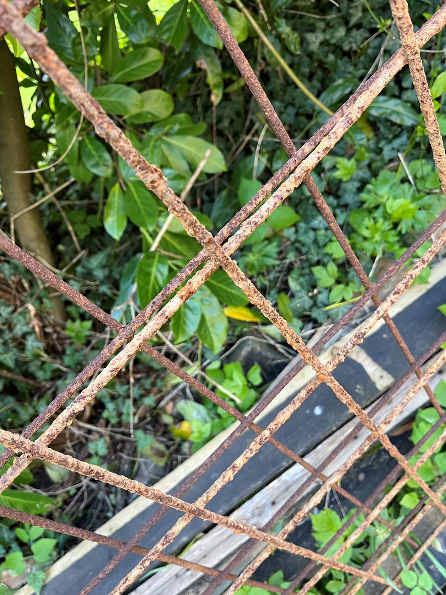

Rionet til gulvstøvning Ivan Flex 158 22-04-2024 11:21 Jeg har noget gammelt 6mm rionet der har ligget i en indkørsel med grus.Er det for rustent til at bruge til nedstøbning i gulv med varme? 10 svar Følg tråden Annonce Annonce Annonce
ev elmand 30485 7480 22-04-2024 13:36 Det vil fint kunne bruges. Har nogen samlet det, kan det skilles ad. Samles igen ? ?m.v.h. Erik (1/2 ekspert i mange ting)
Ivan Flex Trådstarter 158 22-04-2024 15:23 Tak for svar Erik,Jeg er blot nervøs for om det yderste lag er for porøst og skaller af eller om rusten fortsætter efter nedstøbning med revner til følge??
je_ns 12966 22-04-2024 16:33 Tror heller ikke rusten betyder noget, når det ikke ligger i fugtige omgivelser.(efter betonen er hærdet)Men du skal slibe rusten af, hvor du forbinder dine udlignings forbindelser. Vi prøver igen, i morgen --

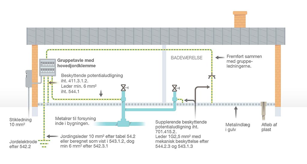

mfrost 3258 9400 01-06-2024 08:28 her er et billede fra sikkerhedsstyrelsens hjemmesid eomkring beskyttende potential udligning
HrT 2444 3400 01-06-2024 11:48 mfrost skrev den 01-06-2024 08:28:54her er et billede fra sikkerhedsstyrelsens hjemmesid eomkring beskyttende potential udligning Så hvis der ikke er rør eller kabel i gulvet, og det ikke er vådrum, behøver man ikke udligning?
mfrost 3258 9400 02-06-2024 06:28 Hmm teksten kom ikke lige med, men ja alt betonkonstruktioner skal udlignes dette har været krav siden 2017 læs evt hvad sikkerhedstyrelsen skriver dette Udligning....
HrT 2444 3400 02-06-2024 13:05 mfrost skrev den 02-06-2024 06:28:03Hmm teksten kom ikke lige med, men ja alt betonkonstruktioner skal udlignes dette har været krav siden 2017 læs evt hvad sikkerhedstyrelsen skriver dette Udligning.... Tak, så forstår jeg det bedre. Og opdagede pga det, at der ikke var trukket jord ud til vores udendørs installationer. Der var jord tilsluttet i alt undtagen der, hvor det kobles til installationen. Dvs endnu en hyggelig GDS-gave fra forrige ejer. Så uanset skal der trækkes kabler til dét henover et helvedes varmt loft. Så det må vente lidt men rionet kan udlignes uden tilslutning inden da.
