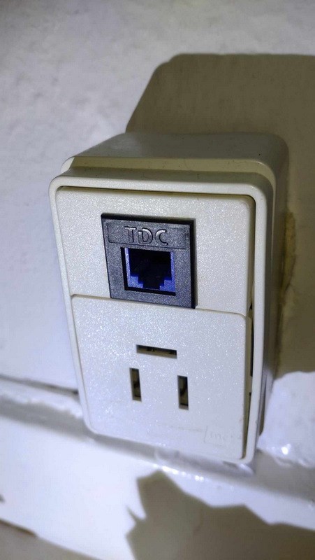

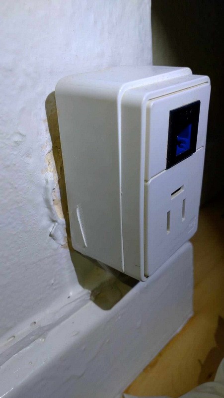

Jeg har et mulighvis gammelt TDC stik på væggen i soveværelset.
Det står lidt i vejen og er ved at falde af.
Jeg får Yousee bredbånd og TV via et andet stik i stuen.
Kan det være en forlænger af netværksstikket fra stuen, eller er det noget gammelt som jeg må fjerne?
Kan man måle spænding i stikket for at finde ud af om det virker?

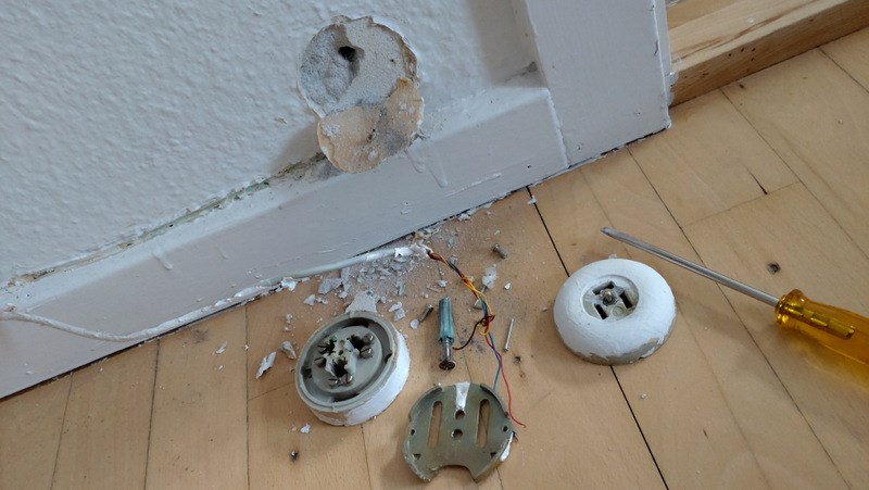

Ældgammelt telefonstik. Fjern det samt kabel (find den anden ende).
Mange tak :-)

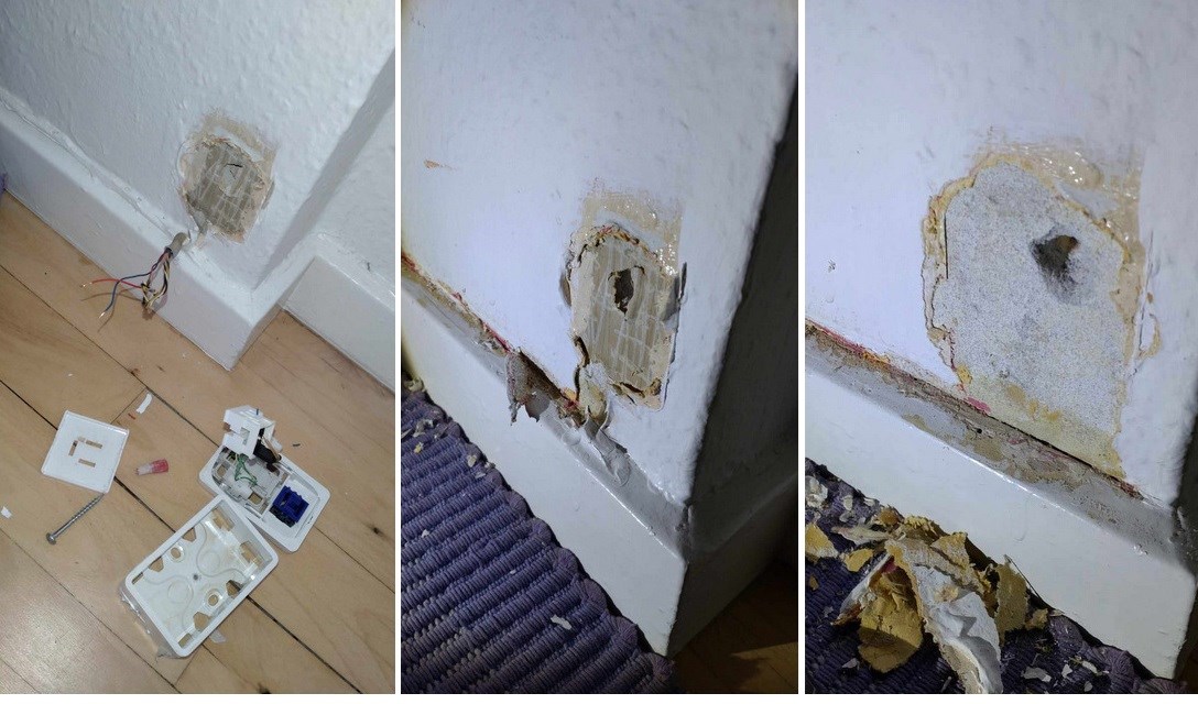

Det er ikke det ældste stik jeg har. Jeg har lige fjernet det her :-) :
Det stik du viser først er monopol skillepunkt imellem din telefon installation og TDC kabel net,
Ret beset så tilhøre det TDC og det er kun dem der må fjerne den. Men de llerfleste fjerner dem bare alligevel.

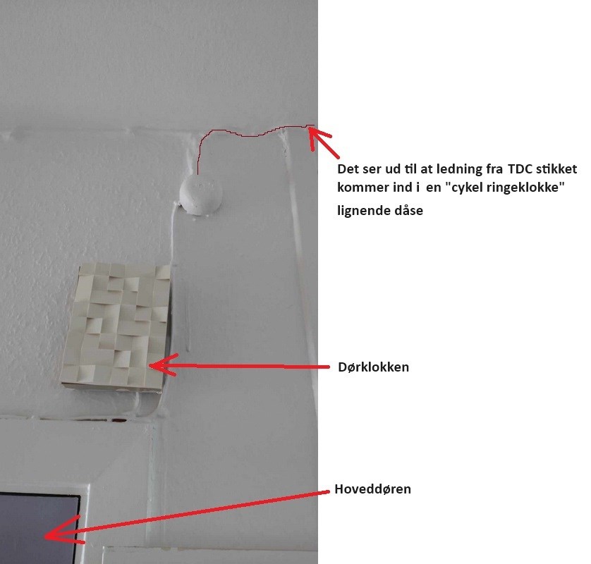

Ledningen ved din dørklokke kan komme fra telefonstik, men så er det man kalder ekstra klokke. Men ellers kommer telefonledningen fra en tilslutnings dåse uden på huset. Bor du i lejlighed kan det komme fra en fordeler i opgang eller kælder.

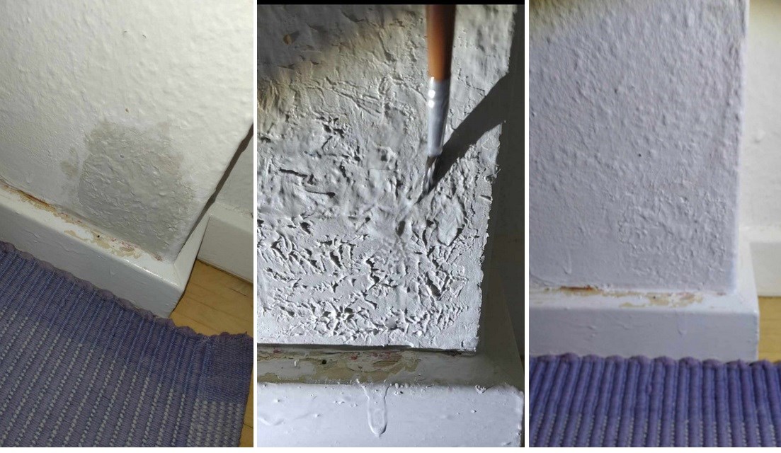

Jeg har fjernet stikket og det lange kabel som har været overmalet flere gange, så det kræver lidt reparation.
Jeh har limet kanten af tapetet fast og har prøvet at camouflere manglende savsmuldstapet. Jeg har brugt gips baseret spartelmasse og mens den har været våd, har jeg duppet den med en lille fugtig pensel. Det er ok.
