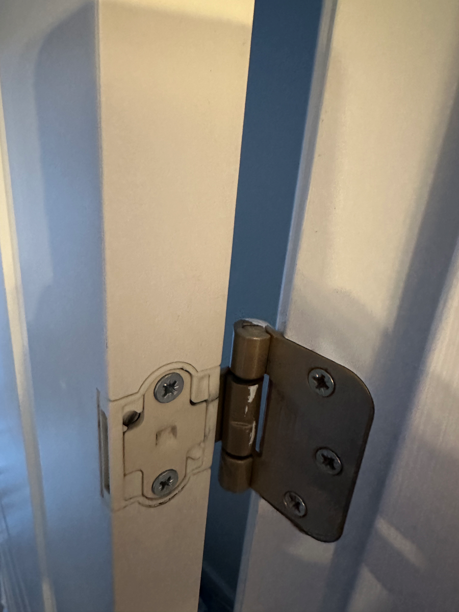

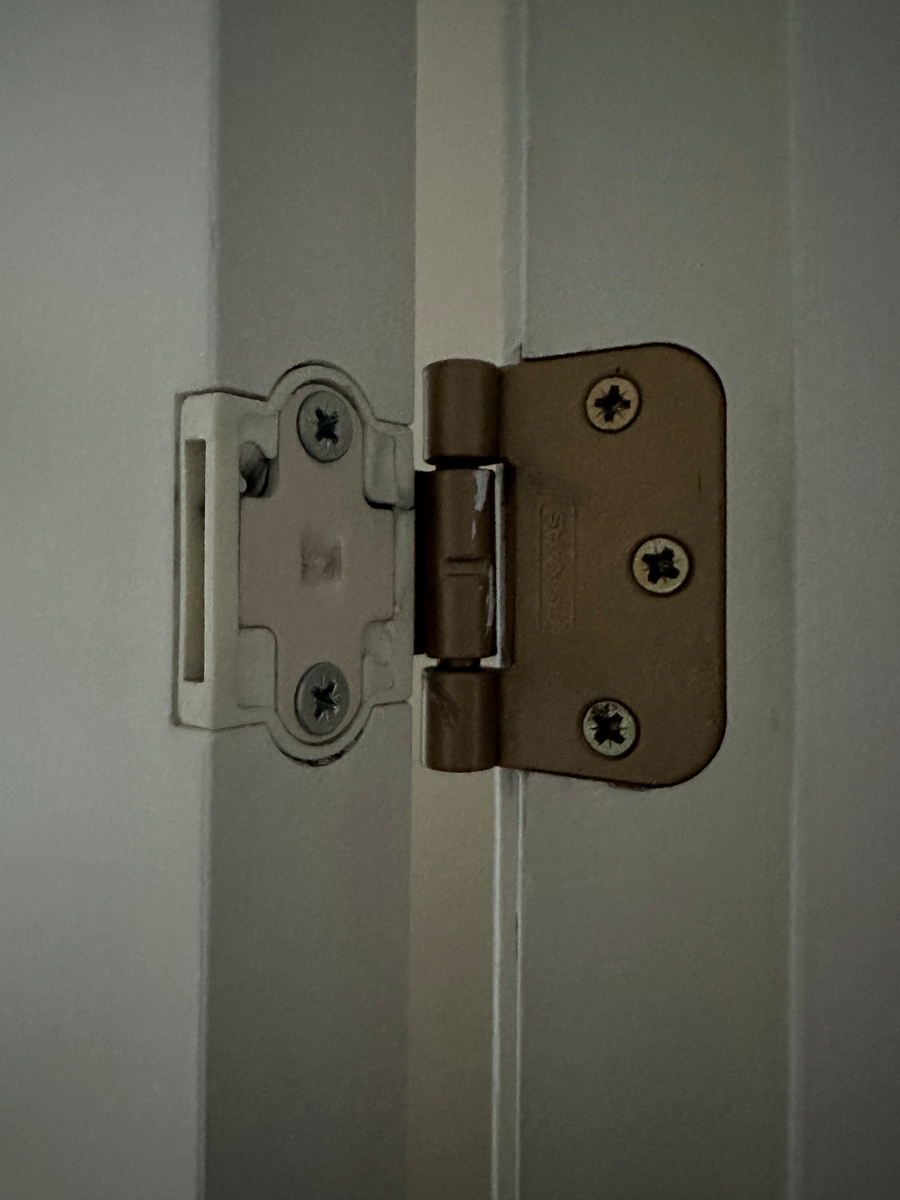

har en dør som jeg aldrig har smurt fordi jeg ikke ved hvor smøringen skal lægges. det er noget underligt beslag vedlagt i det her billede. Døren hyler vanvittigt meget efterhånden.
jeg er bange for at skruerne til at holde beslaget fast på karmen ikke vil bide fast hvis jeg afmonterer døren, så hvordan kan jeg smøre uden at gøre det.
der er 2 skruer vertikalt som går ind på hver sin side. kan jeg afmontere dem så døren alligevel kan fjernes ? jeg er i tvivl om det kun er justeringsskruer eller hvad det er. tak.

Skruerne i selve dørpladen er ikke justerskruer, så du kan roligt skrue dem 3-4 mm. ud. Så kan låsepladen gå fri af hængselpladen der går ind i døren. Det samme ved det andet hængsel. Det er meget nemmere at gøre hvis du har en hjælper.

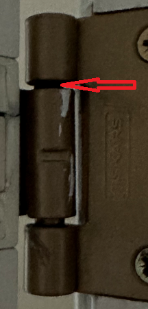

Kom lidt symaskine-/syrefri olie ved pilen, og hold som anvist lidt køkkenrulle under til at opfange det overskyende.

 kan du markere med farver eller pile ? forstod ikke 100 %.
S. Fabrin skrev den 21-04-2024 21:43:34

På dit første billede er det de 2 skruer til venstre der skal løsnes. Så kan du tage døren af.
