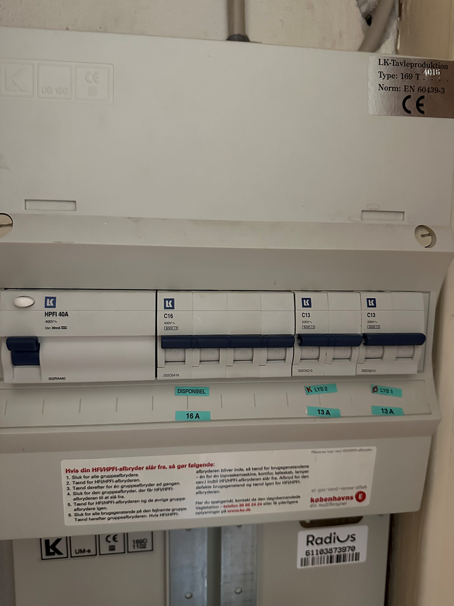

kan jeg vide om jeg har 220 V eller 400 V ved at kigge kun på tavlen ?
Ja. her kommer billedet.
Til info har jeg komfur med gasplader på toppen og elovn. vil gerne skifte til induktion.
jeg har 16 A på venstre side så sparer jeg elektrikeren skal føre nyt kabel ?
Hvis ja, så betyder det vel at kun skal betale for afpropning af gas og nyt komfur self ?
den på 16a er 400 v
Gruppen mærket disponibel max 16A, er som benævnt disponibel. Prøv at se hvordan din elovn er sluttet til. Hvis der fem ledninger i tilslutningen, har du med stor sandsynlighed det, du skal bruge til en kogeplade.

jeg kan ikke afmontere mit nuværende gaskomfur for at se dernede om jeg har 1 eller 3 faser så jeg tænkte om man kan konkludere det udfra tavlen udelukkende
Du kan se på måleren o der er 3 faser. De moderne målere viser antal aktive faser
Der står sikkert L1 L2 L3 et sted på display.
