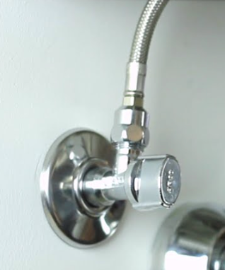

Tror ikke det bliver et problem, men ved aftapshane tættere på vandmåler (det store forsyningsrør), vil give endnu mere vand. ​

 Det betyder, at jo længere væk fra måleren jo større modstand er der i rørene, og derfor er tryktabet større. Det svarer til, at du sætter din boremaskine til en forlængerledning og opdager, at den kører lidt langsommere, hvis du overhovedet opdager det. I dit tilfælde betyder det, at det tryk på vandet, du har ved enden af slangen, er lidt mindre end ved hanen. Sæt bare slangen til ved den viste hane.
