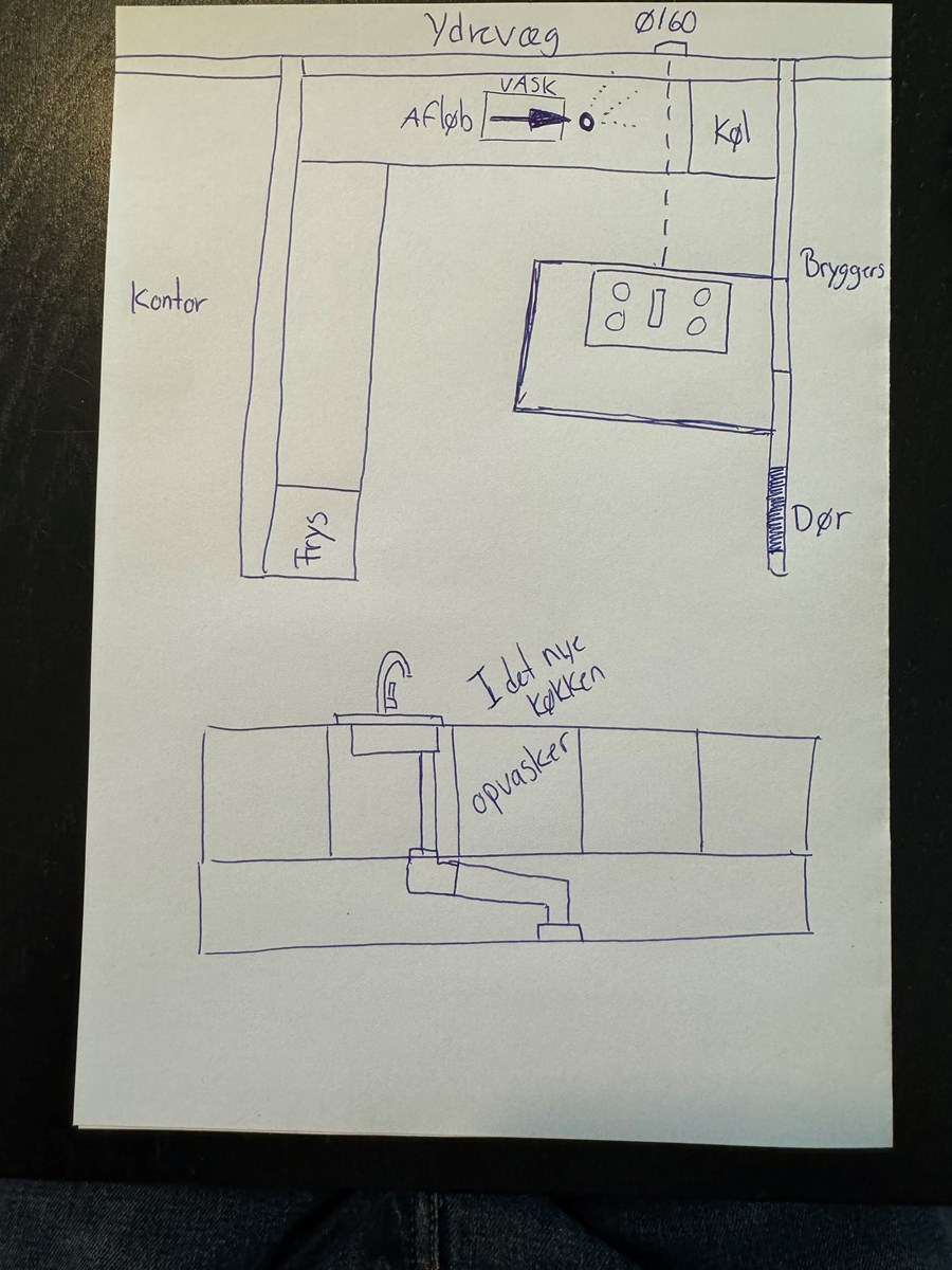

Vi vil meget gerne have en kogeø, og da køkken er eneste rum der ikke er lavet gulvvarme, så vil jeg hamre gulvet op fra øen og ud til ydervæggen. Så er der ikke noget med filter og fugtigt luft indenfor. Problemet, (det ene) der hvor jeg skal grave gør ned ud til ydrevæggen, der krydser aftræksrøret nemlig afløbsrøret fra vasken. Problemet er så, hvor dybt nede er et afløbsrør lavet? Aftræksrøret vil jeg jo håbe kan løbe henover, så det ikke behøver være ret langt nede.
Jeg har prøvet at pille alt afløb af der er bygget i soklen, og haft et endoskop i røret, men jeg kan ikke mærke eller se med kamera hvor langt det går ned. det er et ø50 plastrør. Har forsøgt at lave en skitse her. Aftræksrøret fra kogeø bliver ø160.
Så. Hvor langt nede i gulvet er et afløbsrør fra en køkkenvask?
Og er der regler for hvor langt nede et aftræksrør skal ned?

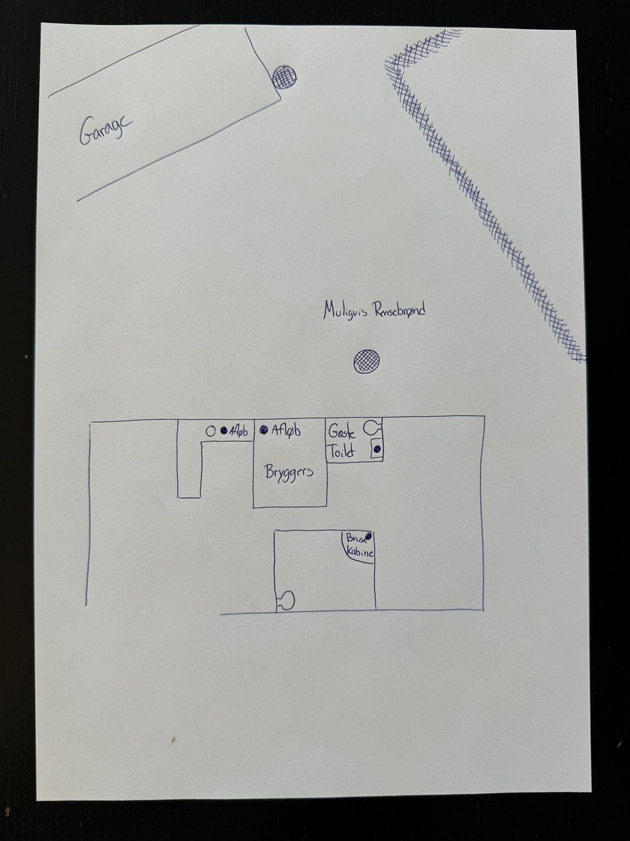

Har du evt en kloaktegning? Der kan du måske se, om afløbsrøret går i gulvet og måske lige ud af huset?

Der er ingen regler for dybde indendørs. men det går sikkert med de 50 mm ned til gulvhøjde og derfra bliver det 110 mm Så går det ud igennem sokkel i retning af rensebrønd udvendig. Din skitse tyder på at det ikke er første gang der flyttes om i det køkken.
Men du kan næsten helt sikkert komme forbi det, for normalt ligger det længere nede.

Jeg har prøvet med kamera i afløb uden held. Jeg får fat i en spule slange idag, ser om jeg kan få den i så jeg kan se hvor vandet løber ud. Som jeg har tegnet, så er der muligvis en rensebrønd ude foran huset, den har jeg aldrig haft låget af, men det er nok en rensebrønd. Og måske det samme foran garage.
Og så skal jeg lige finde en stang så jeg kan få låg af den/de to rensebrønde.
Hvis afløbsrøret er 500mm nede, så er den del med at føre et aftræksrør fra kogeøen op over ikke et problem. Så håber det er sådan.

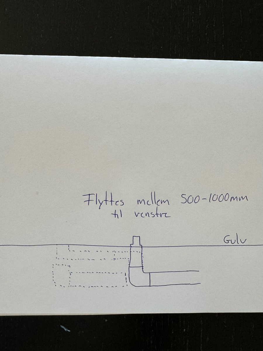

Så har jeg lige et nyt spørgsmål, dvs et jeg glemte at skrive. Og med en lille skitse. for at jeg får plads til at placere opvaskemaskinen, så skal jeg hugge gulvet op og forlænge det 110mm rør. Det skal muligvis flyttes mellem 500-1000mm til venstre. Kan man det, sådan uden videre? Har tegnet et par muligheder. Der er noget med kloakmester der skal lave det, men det er muligt at lave det om sådan?

Du kan spare dig alt bekymring og arbejde med kamera osv.. Når du alligevel skal ned og flytte det 110 mm rør så kan du (110 % sikker   ) gøre det på en måde så aftrækket og afløb kan komme forbi hinanden.
Og ja den kan meget nemt flyttes, der skal bare graves ned til hvor den drejer f.eks. ud af huset. Så drejes denne vinkel, så retningen er op imod den nye placering.
Det er ofte VVS firma der har autorisation til den indendørs kloakarbejde. opgave
