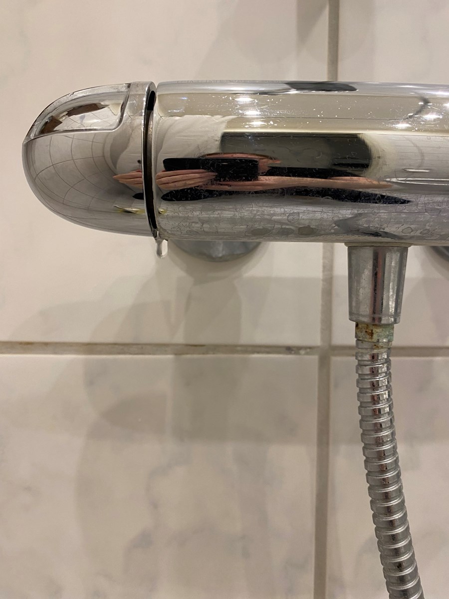

Blandingsbatteri i bruser drypper fra drejehåndtag
Jeg har et FM Mattsson blandingsbatteri, der er begyndt at dryppe fra drejehåndtaget hvor man skruer op og ned for vandet, men indtil videre kun når vandet er tændt.

Hvis du ombestemmer dig, så her er en video om hvordan man udskifter den dryppende del.
Din model må næsten hedde 9000, men det kan man se på "reguleringsenheden"  når man skruer den ud.
Inden du starter, så luk for vandet, siger han på videoen. Du har sikkert en ballofix et eller andet sted før dit blandingsbatteri.
Instruktions video, hvor de viser flere modeller:   https://youtu.be/-qfdRothRh0
Sådan en " Fm Mattsson 9000 reguleringsventil " koster ca 100kr
Tak for beskeden og hjælp til video 🙂
Ofte skyldes det tilkalkning eller møre/slidte pakninger., så inden jeg trykkede på "put i kurv" på et nyt armatur eller ringede til en vvs'er ville jeg prøve at afmontere og adskille regulatoren og give det hele et bad i noget afkalker natten over. Husk at skrubbe det godt med en gl tandbørste og skylle det godt igennem i rent vand inden samling.
