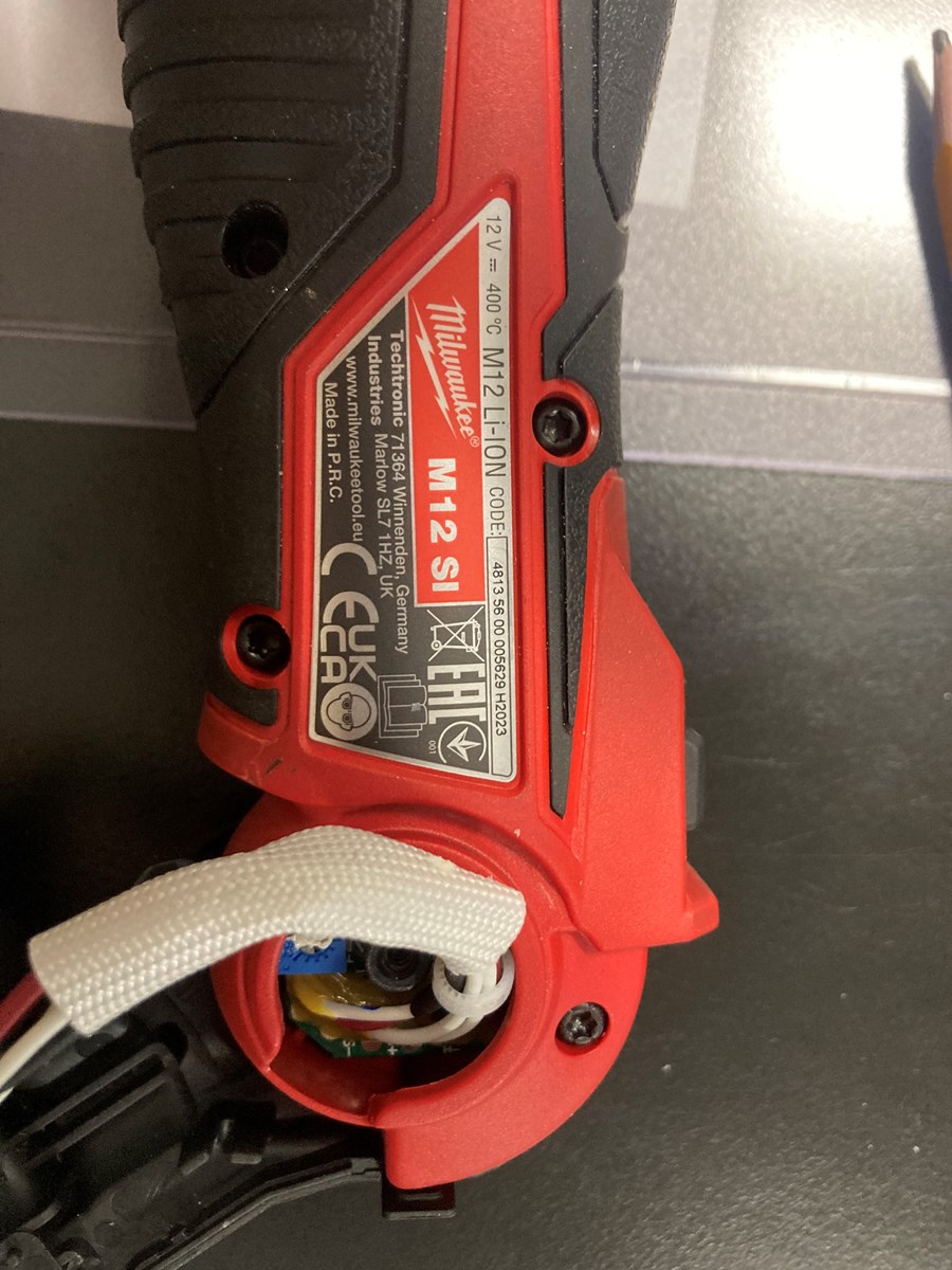

Jeg har en Milwaukee M12 Si-0 Cordless 12V loddekolbe hvor jeg gerne vil købe et nyt varmelegeme til i EU

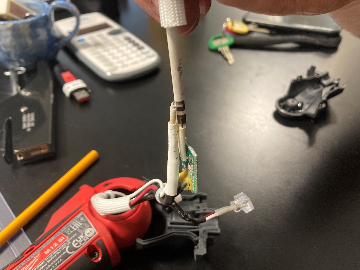

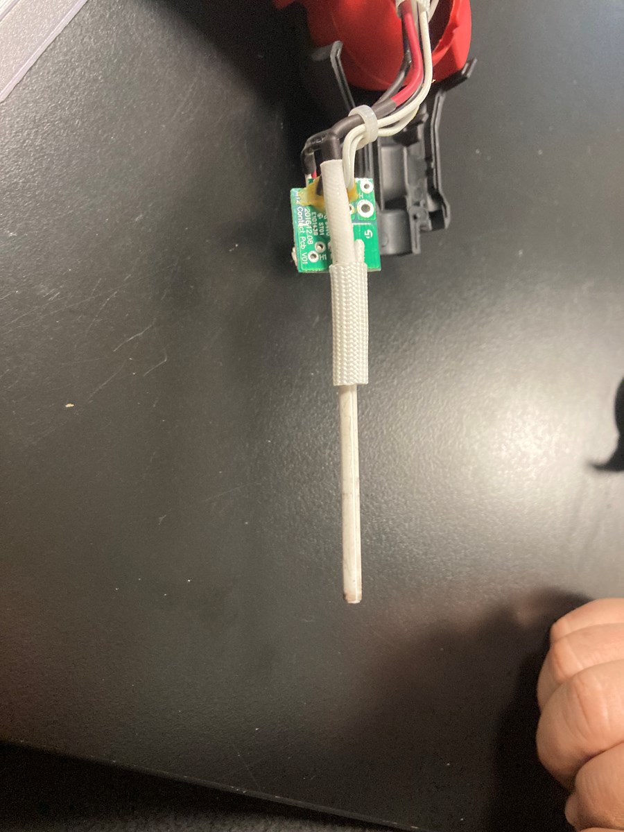

Det er en typisk fejl for Milwaukees loddekolbe at termosikringen springer. Den sidder der hvor der er en bule på den hvide isolering. Den er uheldigt placeret, da den bliver opvarmet af varmelegemet, så den kan springe hvis loddekolben har være tændt i lang tid. Den testes ved at måle gennemgang. Hvis termosikringen er sprunget, varmer den ikke.
Du skal bruge en termosikring på 140-150 C (bruges også i traditionelle kaffemaskiner)
