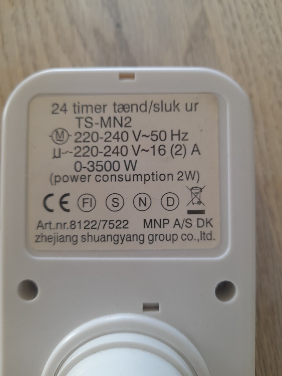

Jeg vil lige give en kommentar om indviklede tænd og sluk ure.
Mekaniske tænd og sluk ure er simple at forstå. De digitale med en masse knapper, er efter min mening totalt håbløse. Dem kan man ikke indstille uden at have instruktionsbogen i hånden.
De smarte tænd og sluk ure kan være drilske at få forbindelse til, men når det er sket, er de simplere at bruge end de mekaniske.
Den smart vander jeg linkede til, tror jeg skal have wifi hele tiden så den kan holde øje.med ændringer og kan indstille tiden, hvis der har været strømafbrydelse. Medmindre det er en stor landbo grund, vil man kunne nå wifi i huset fra et drivhus.
Og lige en ting mere , angående sluk og tænd ure , de lette mekaniske bruger 8-12 W , mens de digitale bruger 0,5 -1 W , ​
Mvh S.H.
